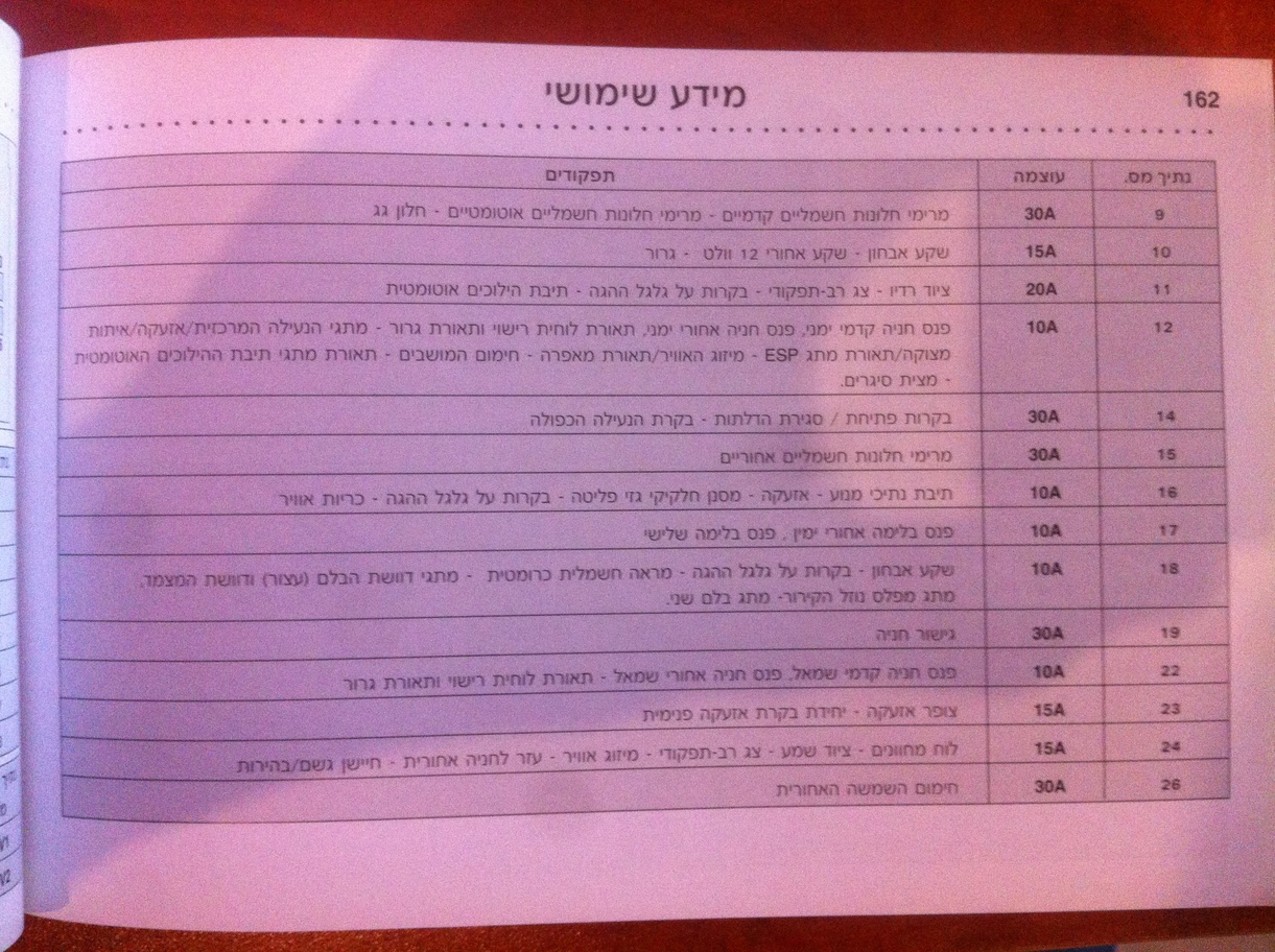

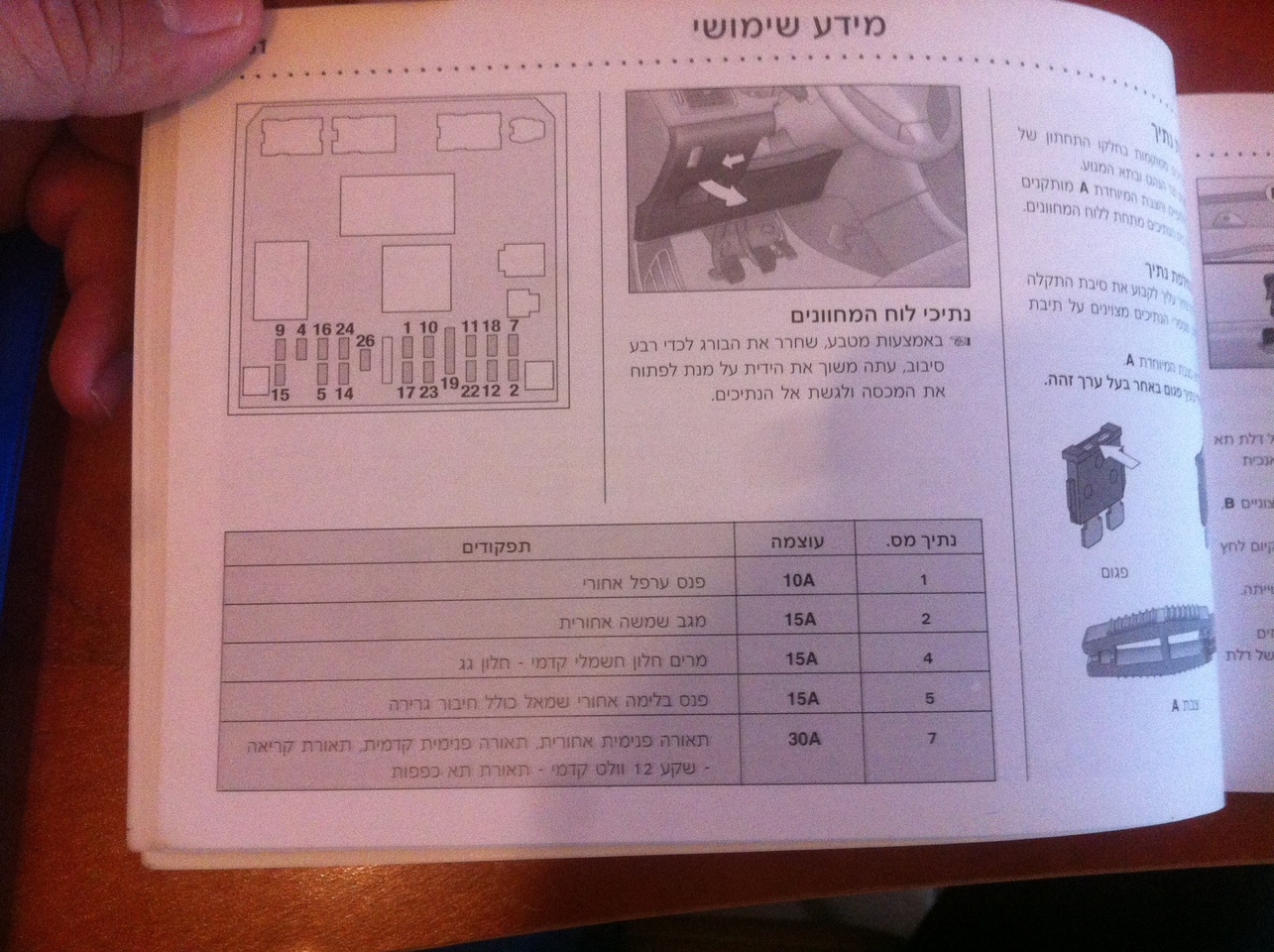

יש לך מזל שיש לי את אותו רכב. בדוק פיוזים מספר- 7,11,12,24
עריכה אחרונה על ידי botzek1
וואו תודה על ההשקעה.
אני כנראה אבדוק את זה יום ראשון כי כבר אני לא באוטו.
מבטיח לעדכן
