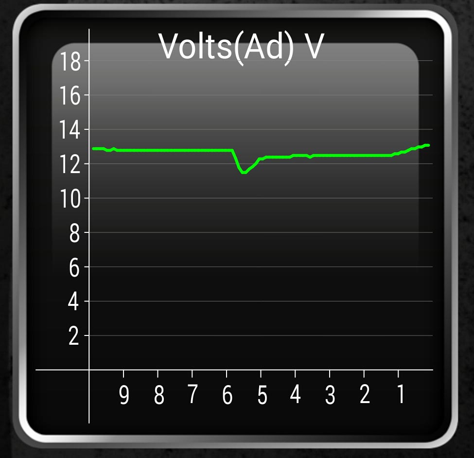

אין ברשותי fluke אבל יש סמארטפון שמחובר לOBD, לא יודע עד כמה זה מדויק.
בניסוי התנעה שעשיתי מתקבל הערך 11.5 וולט בקירוב ברגע ההתנעה. ההודעה כרגע לא קיימת במחשב הרכב.
עמוס
לדעתי מדידה דרך ELM327 לא מדוייקת.
יש לי 3 מתאמים כאלו, שלושתם מראים מתח שונה עם הפרש של כ 1.5V בין הגבוה לנמוך.
המדידות הקודמות בוצעו עם מנוע כבוי.
הבדיקה לא רלוונטית.
גם אם המצבר חדש ויצא מקו הייצור אתמול לעולם בזמן ההתנעה המתח על קטבי המצבר לא יהייה 11.5 וולט אלא סביב 10 וולט.
