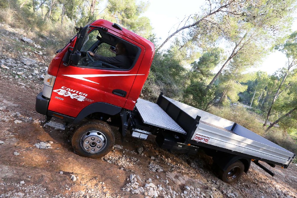

יש משאיות קצת יותר הגיוניות לנסיעת שטח, כמו הקאנטר 4X4 הזאת. היא עולה משמעותית פחות (בערך חצי) ויש לה עבירות מצויינת בשטח. לא ברמה של היונימוג אבל כאן ברמה מספיק גבוהה כדי לעבור במקומות קשים. אפשר להוסיף לה מנוף, יש PTO, אפשרות לארגז קירור וכו'.
