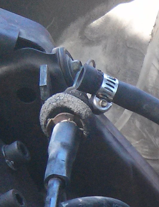

קרב' חדש מחכה להרכבה ברכב בזמן הפנוי יחד עם עוד כמה שטויות, צריך ככל הנראה גם לרענן את הכבל גז ברכב, השאלה אם ניתן להחליף רק את הגומיות שעל הכבל או שצריך כבל חדש לגמרי? זה התמונה הכי ברורה שמצאתי אצלי במחשב כי אני מתעצל לצאת לצלם.

יש להחליך את כל נהכבל, או לאלתר חיבור, לקרבורטור החדש.

הקרב' החדש הוא קיט מקורי לרכב ותואם גם את הכבל אך כל הגומיות על הכבל גמורות ואני חושב אם זה גורם למעט השהיה בפעולת המצערת או שאין לזה כלל השפעה?

ככל הנראה אבדוק רק את זה החלק שבתמונה (גיליתי אותו מחיפוש באינטרנט והבנתי שהוא בד''כ גמור.
