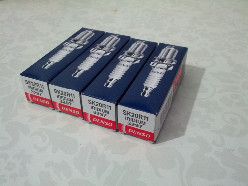

בדיוק השבוע קניתי 4 פלגים לקראת טיפול (מצרף תמונה).
אני יכול לבדוק מחר את המחיר המדויק בחשבונית, אבל לדעתי זה היה באזור ה-270 ש"ח.
