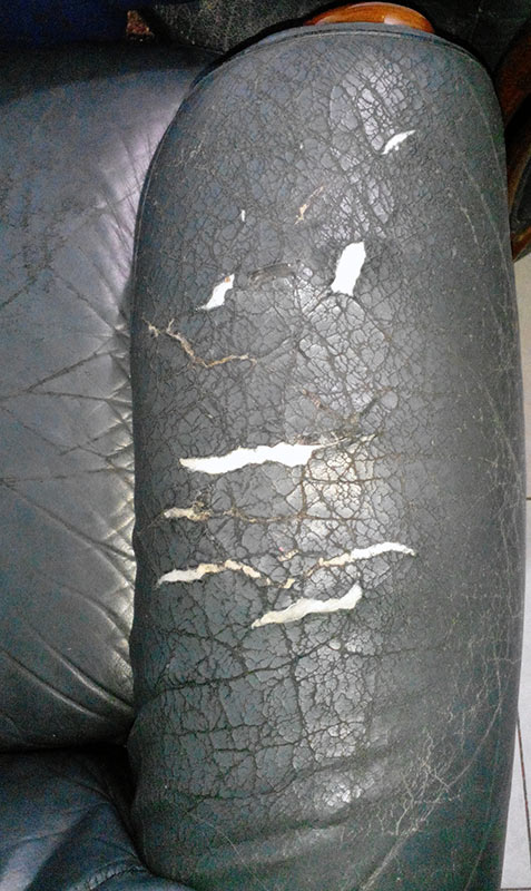

יש לנו ספת עור יקרה שלא שווה ליזרוק, הבעיה היא שהכריות והמישענות לידיים פגומות ודורשות החלפה של העור, אין לי בעיה לעשות זאת בעצמי(יש כלים וידיים ימניות במישפחה) אבל לא יודע היכן אפשר ליקנות עור איכותי במרכז במחיר נורמאלי, אני מעוניין לימצוא צבע דומה מאשר ליקנות בצבע לבן ולבצע צביעה.
מכיוון שכל החלק המקביל לריצפה (כריות ישיבה+ידיות להנחת ידיים בצדדים)דורש החלפה, צבע דומה לא יהווה בעיה ואולי יתן עיצוב מעניין.

לפי צורת הקילופים מדובר על דמוי עור (ולא מהאיכותיים אם יורשה לי).
את הקדרים יהיה לך קשה לשחזר בעצמך.

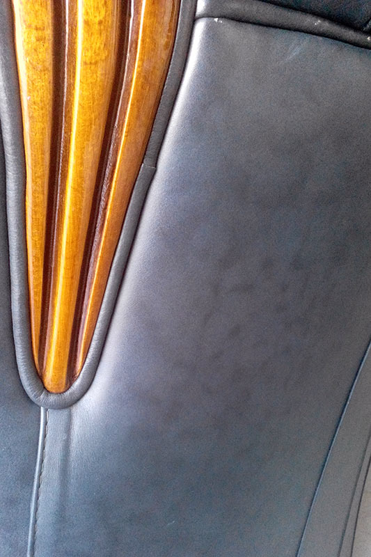

לא רואים טוב בתמונות, אבל זה עור אמיתי מהסוג החלק והקשיח יחסית של פעם, לא הסוג הרך והמלטף של היום.
בשנים האחרונות פשוט התחיל להיסדק (בהתחלה שיטחי- בהמשך ניהיה עמוק עד לקריעה) ולהישבר, הספה משנת 99 לכן המצב ניראה כזה קטסטרופה- אבל זה רק בחלק שבא במגע עם הזיעה- כל שאר החלקים הם במצב חדש.
הספה 100% עור בכל חלקיו וניקנה ברשת מארס ובסגנון עתיק עם חלקי עץ.
מבחינת התפירה וכו'- יש לי שיטה ודרך איך לעשות שיראה כמו המקורי, פשוט אין ניסיון עם מקום טוב לקניית עורות.
צירפתי תמונה של הגב להמחשה- ככה כל הספה הייתה בהתחלה, מדובר על עור מעונן חלק ומתוח- לא הרך והרופף.
לצערי זה קרה משום שהפסקנו לימרוח חלב פנים לאחר מס' שנים והזיעה הרסה את העור-ככה גם המומחים אומרים.

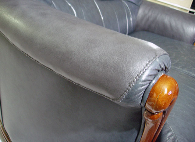

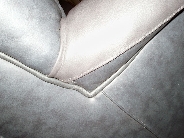

לבסוף רכשתי את העור ב"עורות בוסקילה" בת"א, קניתי חתיכה שלמה אחת שבתוכה ניכנסו 8 חלקים מה12 שאני צריך.
בשבוע שעבר סיימתי ליתפור ידנית את הידיות של כל ה1+2+3 (סה"כ 6 חתיכות).
חתכתי בידיוק את הגיזרה של המישענת ותפרתי על גבי העור הישן - הוספתי שיכבת כאילו צמר שיש בריהוט (או בסאב) לריכוך המישענת.
האמת - זה היה קשה בטירוף כי הקווים מעוגלים וצריך ממש לילמוד המיקצוע ולעבוד קשה שלא יווצרו קפלים ועור מיותר במעגלים.
עבדתי עם מחט מיוחד ואני לא סובל להישתמש בכובע מתחת לאצבע לדחיפה דרך חומר קשה , אז לאחר כל העבודה יש לי כרגע אצבעות עם ציפוי קשה כמו פלסטיק ששום מחט לא תחדור, אפילו המסך מגע לא קולט את האצבעות שלי כרגע-LOL.
משום מה חיישן המצלמה עושה הבדל גדול בגוון העור החדש, במציאות העור דומה ב95% לעור המקורי וכמעט ולא ניתן להבחין בהבדל.
מה דעתכם?
