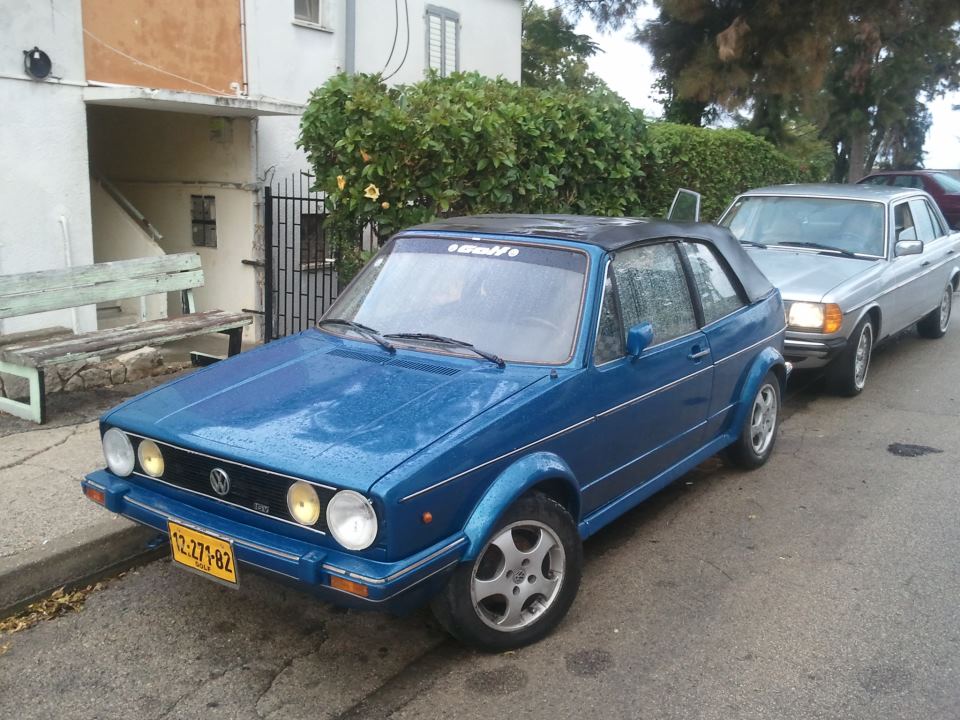

לפני שאני מכניס את הרכב לפחח רציתי לטפל בעצמי בעיקר בנקודות בהם החלודה שטחית, בעיקר בתא המנוע.
מה השלבים שעלי לעשות? אילו חומרים לקנות?
אני מניח שצריך מברשת ברזל, חומר נגד חלודה ולאחר מכן צבע שמונע חלודה עתידית, אני טועה?
תודה רבה
לדעתי אם אתה מכניס את הרכב לפחח תן לו לעשות הכל. הוא יסיר את זה בזמן קצר בהרבה ממה שיקח לך לעשות את זה עם מברשת ברזל. חבל על הזיעה והמאמץ.

זה לא שהאוטו מפוצץ חלודה ויש הרבה עבודת פחחות (לפחות מהתמונה).

יש מספר חומרים מובילים להסרת חלודה כמו Naval Jeli וOspho יש מצבים שבהם נחמד להיעזר בהם.
בכללי בגלל שאין לך רקע בתחום והחומרים האלה הם חומצות ואם לא מנטרלים אותם הם עושים יותר נזק ההיתי ממליץ על ניקוי מכני.
מברשות ברזל למשחזת ולמקדחה ניירות שיוף 80 וכול כלי אחר שניתן לגייס למלחמה בחלודה.
לאחר שהאזור נקי לשייף עם נייר 80 על מנת ליצור שיניים וחיבור מכני טוב, ניקיון עם מסיר שומנים של פחחים ופריימר אפוקסי דו רכיבי.
