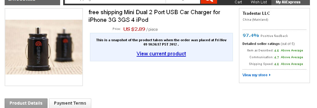

אני יודע שניתן למצוא באיביי מאות כאלה ב 1$, אבל אני לא רוצה שהגלקסי שלי יתפוצץ, אז מישהו מכיר מוצר איכותי ?
הכוונה לדבר כזה, שמתחבר למצת ומספק 2AMP.
יש גם מלא זיופים.
המוכר הזה למשל הבטיח לי שזה גריפין מקורי והוא אחראי ב100% לכך.
המטען עבד רבע שעה ונשרף. למזלי הרב הוא לא לקח איתו את הגלקסי מחמל נפשי.
בינתיים החנות שלו והמכירה נעלמו מהרשת.
מזל שהלקח הסתכם ב2.89$ ולא במכשיר הסלולרי/שקע המצית ברכב/רכב שרוף.
