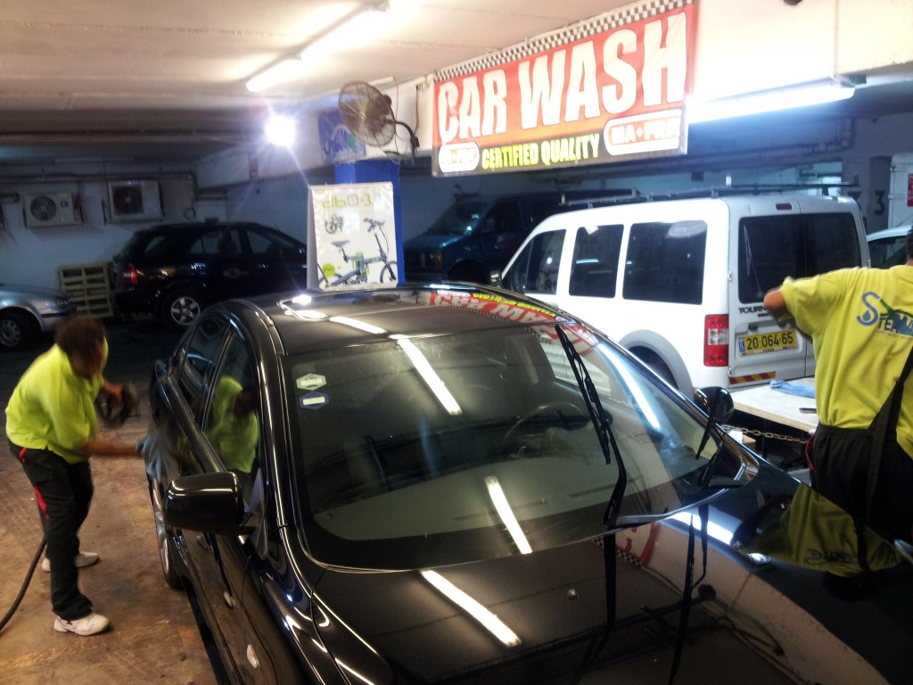

אחרי שקראתי פה בפורום על חברה שהיו ב-STEAM - ME וביצעו ניקוי פנימי, החלטתי לבקר אותם...קמתי בבוקר, התרעננתי קצת ונסעתי אליהם. הנסיעה לקחה לי בערך 4 דקות :) , תסבירו לי איך אני לא ידעתי שהם לידי אני לא יודע.....
פגשתי את איזט, אחלה בחור, חברמן, מסביר על כל דבר - על החומרים...ואיזה חומרים הוא מחזיק שם, לא סתם:
מנזרנה, CHIMICAL GUYS, מוצרי CAR PLAN, POUR BOYS, מגוויר, ועוד....

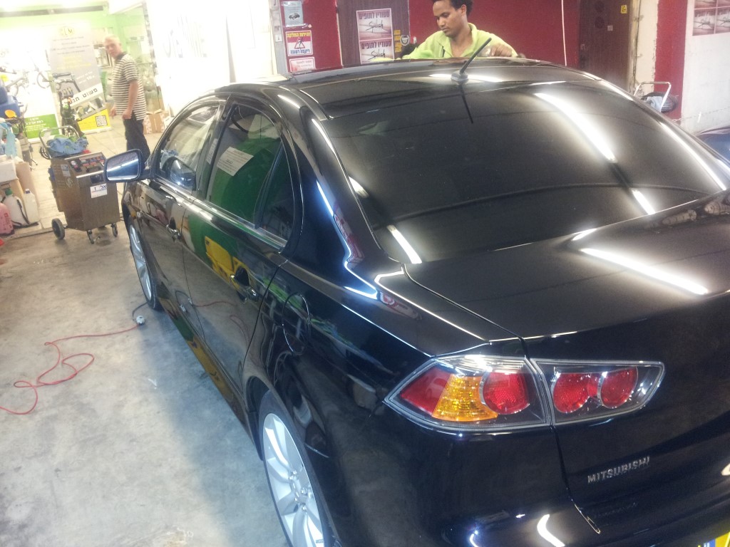

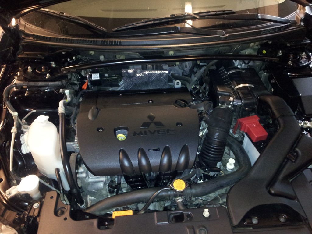

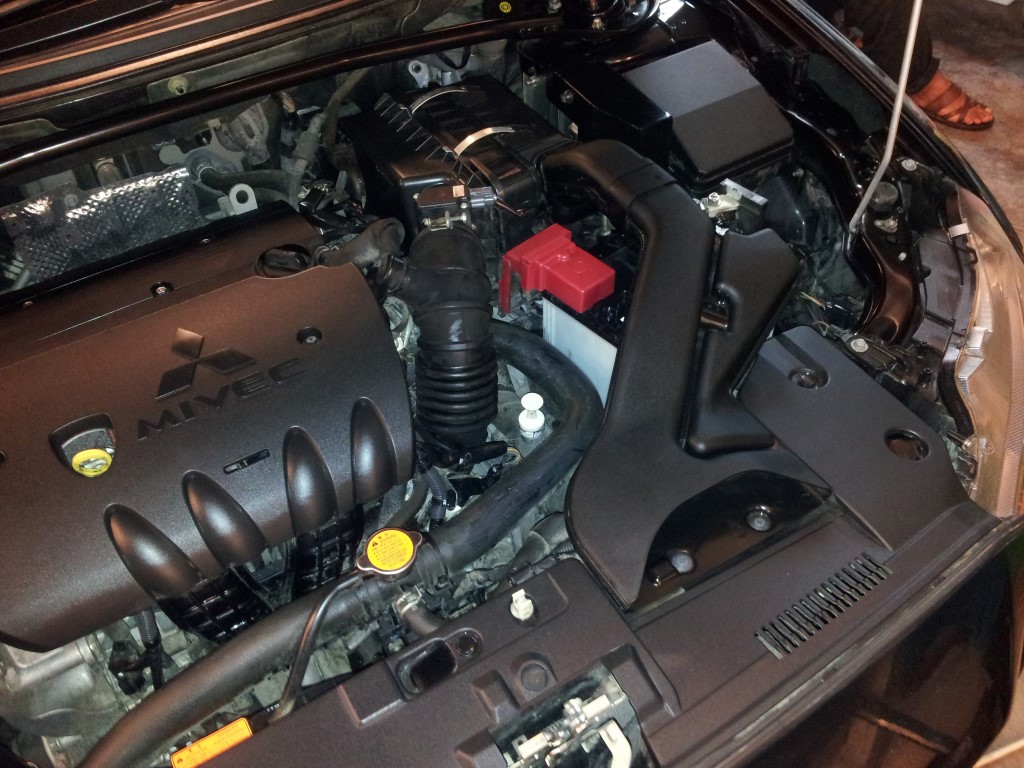

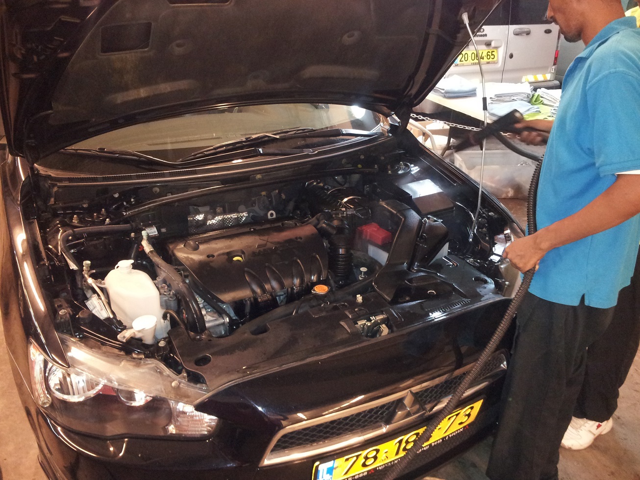

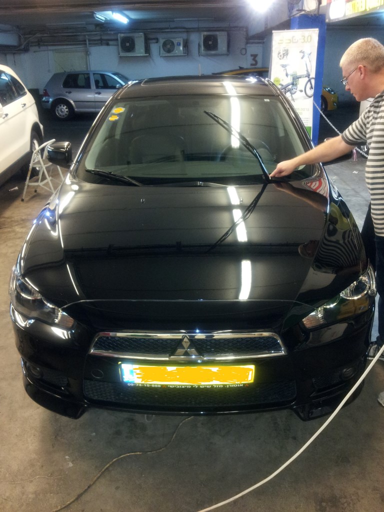

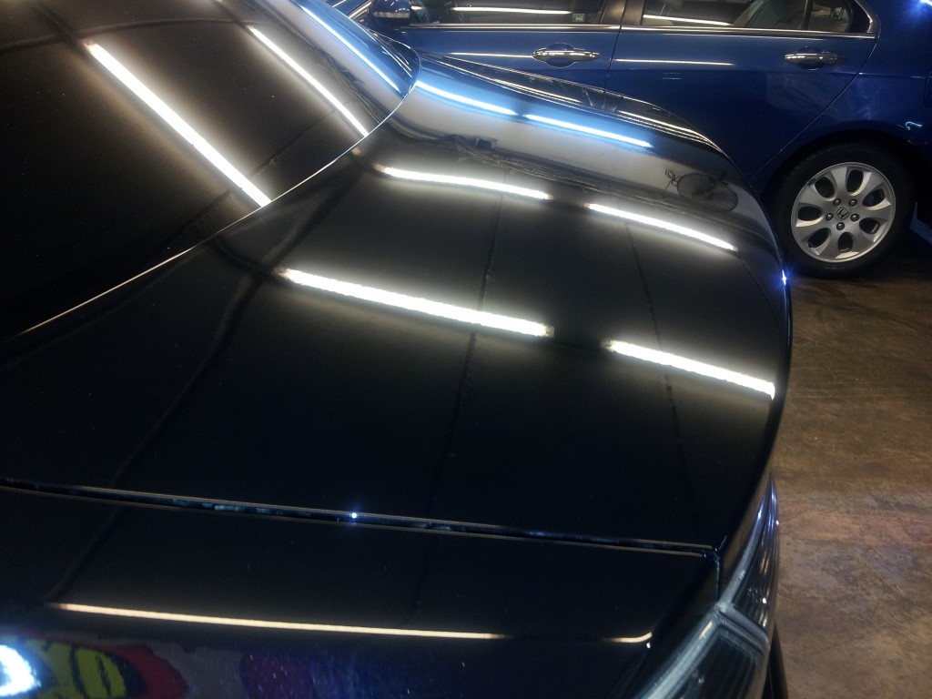

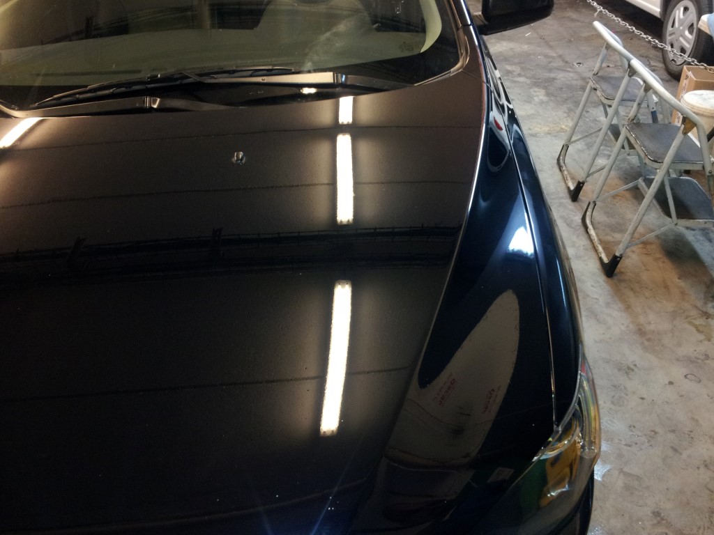

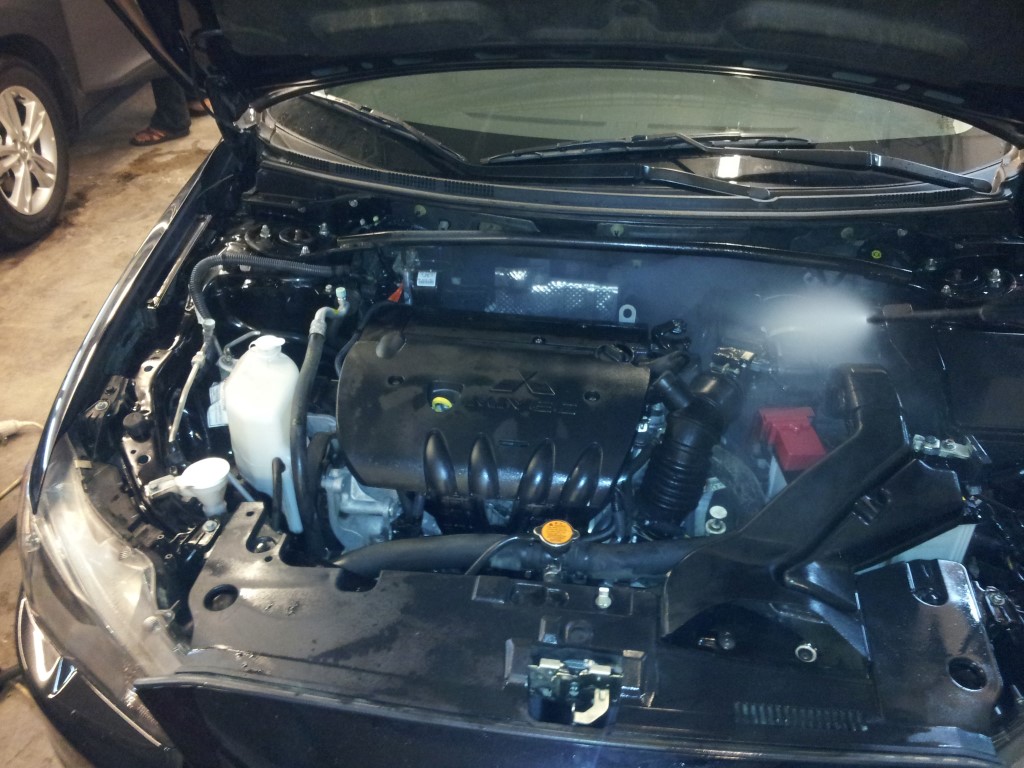

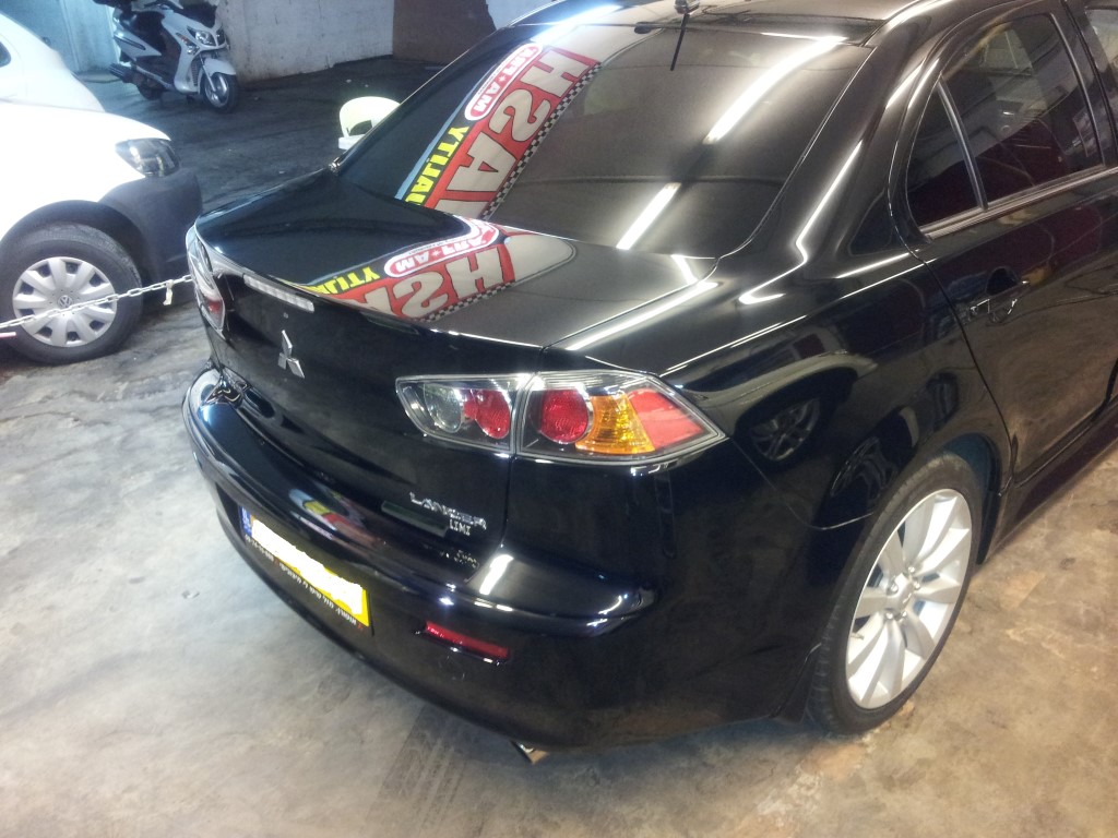

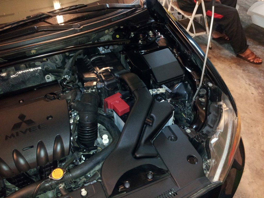

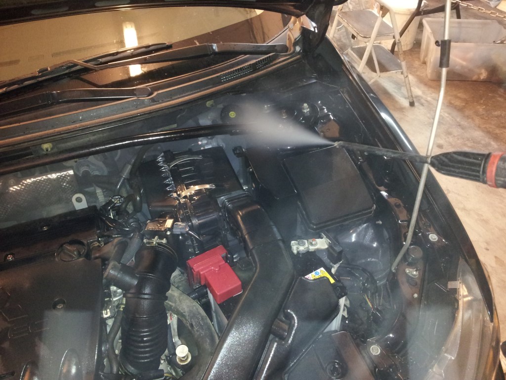

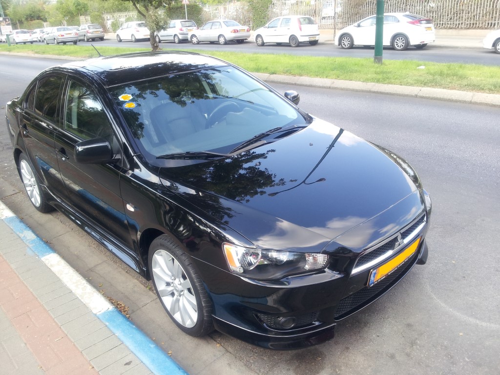

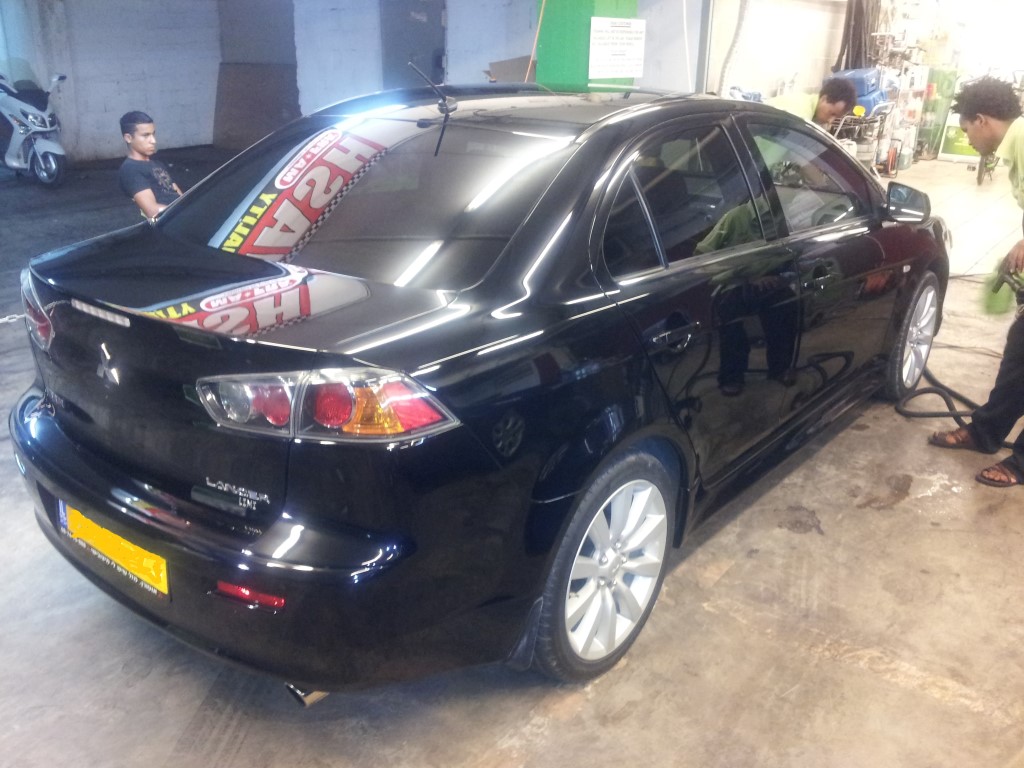

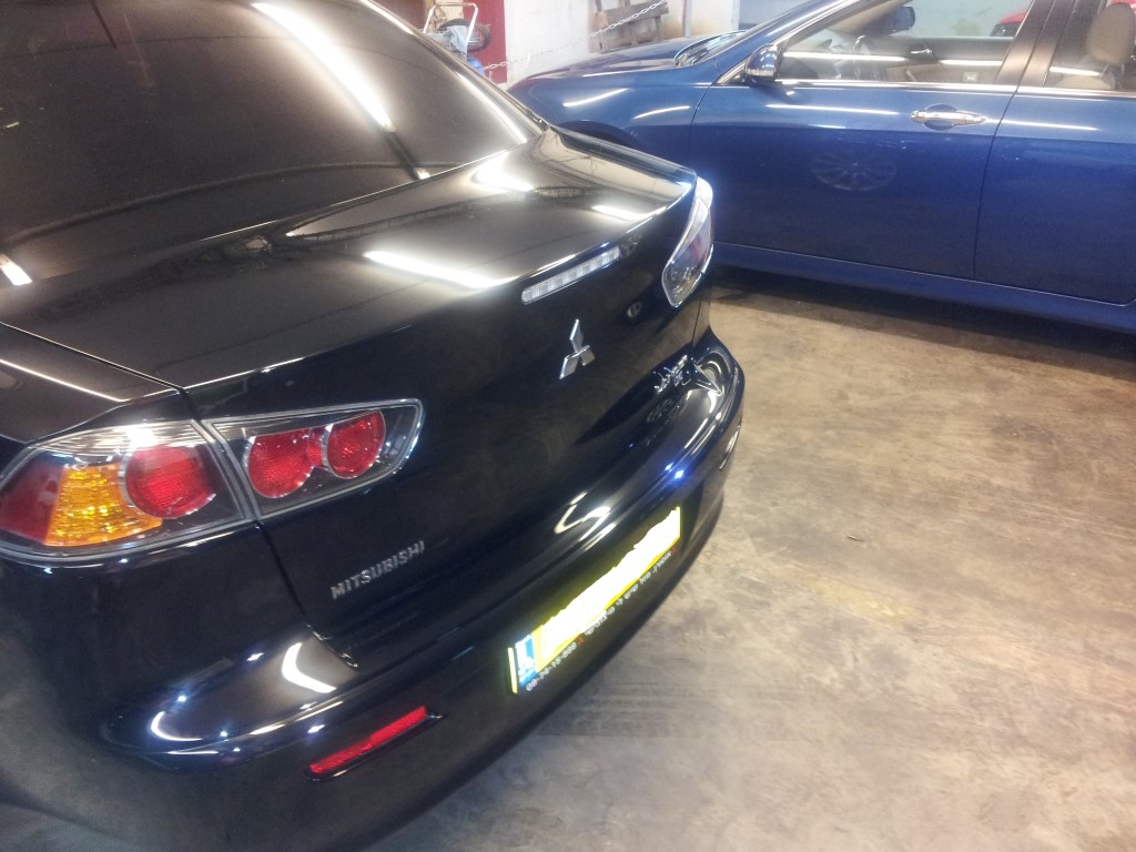

בקיצור רציתי לעשות ניקוי מנוע ודיטיילינג על המכסה מנוע, ראו תמונות, רק לצומת לב, המכסה מנוע בתמונות רק אחרי 3 שכבות פוליש מנזרנה, אני יעדכן בהמשך:

המנוע נראה כאילו הוא יצא היום מהסוכנות, חדש לגמרי! איזה רכב שמור, משו משו,
דרך אגב למה עשית טיפול רק למכסה מנוע ולא לכל הרכב?
ניקוי תא מנוע עלה 100 ש"ח. זה נע בין 100-200 ש"ח תלוי כמה עבודה יש...

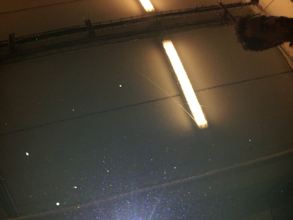

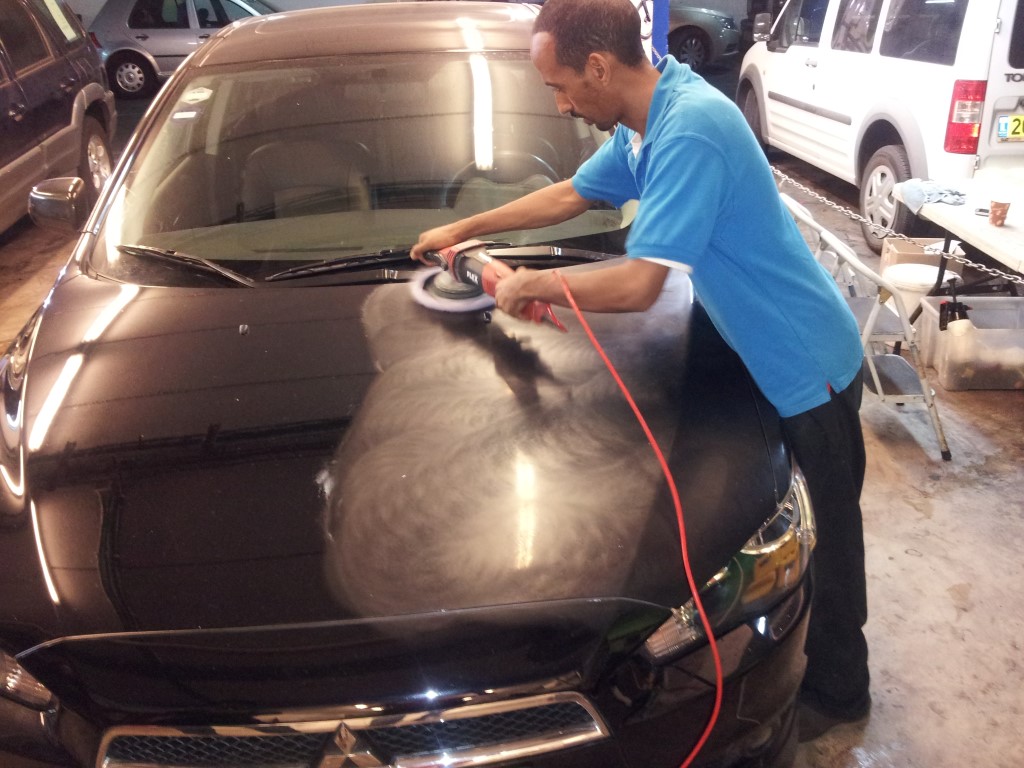

פוליש מוריד שכבה ולא מוסיף לכן להגיד 3 שכבות זה לא נכון
צודק, הכוונה היתה פוליש מנזרנה ב-3 רמות שונות(כנראה חיספוס) ולמי ששאל...כן עשיתי בסוף את כל הרכב, תמונות בקרוב וגם איזט אמר שישלח לי במייל את כל סדר הפעולות והחומרים שהוא שם היום. האמת ואני לא אדם שקל לרצות אותו(תשאלו את אישתי) עבודה מעולה!
וכמו שאיזט הבטיח הוא גם קייים, בבקשה סדר הפעולות כולל החומרים(אמייל מאיזט באנגלית), דרך אגב היום פגשתי אותו פעם ראשונה, ואני רוצה לפרגן לו - עשה עבודה נהדרת וארוכההההה

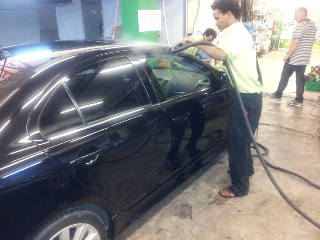

1. Engine cleaning with steam shine with Pearl Car Pro
2. Complete car wash with steam
3. Clay pad of Car pro with optimum lubricant
4. Menzerna 400 with lake country purple fur pad
5. Menzerna 1500 with lake country orange compressor pad
6. Menzerna 4000 with lake country Black compressor pad
