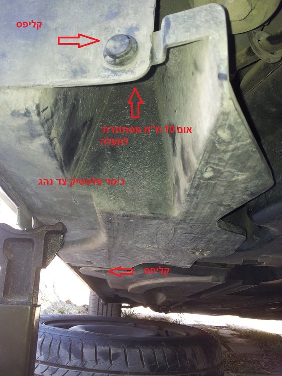

המיכל מוחזק על ידי שני ברגים 13 מ"מ, אחד מקדימה והשני מאחור, ושני ברגים 17 מ"מ בצדדים.
על מנת להגיע לברגים שבצדדים יש לפרק כיסויים מפלסטיק, שני קליפסים ואום 10 מ"מ.
לאחר שכל הברגים פורקו ניתן להנמיך את המיכל, הוא לא יורד יותר מדי בגלל האגזוז אבל זה מספיק על מנת לראות את תעלות החיווט ולשלוף את החוטים.
