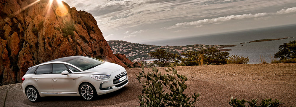

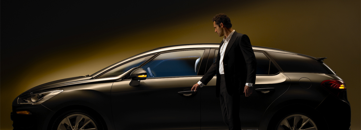

מכונית סיטרואן DS5 אדומה ויפהפייה מודל 2011 ,עברת תאונה מאחור ונפגעה רק דלת תא המטען , נכנס לפחח לאחר ששמאי הביטוח בדק ואישר את התיקון , הרכב עבר את התיקון (החלפת דלת תא מטען כולל צביעה ?).
בעל הרכב קיבל את מכוניתו בחזרה ועינו קלטה כי איכות צבע בגג לא "בסדר" וכי משהו שם לא תקין .
הרכב הגיע אלי לבדיקה ומצאתי כי הגג צבוע כולו ויש חלק בגג מאחור הסמוך לדלת תא המטען מרוח הרבה חומר פחחים , האיש נכנס להלם !, בעל הרכב ניגש לפחח והתלונן על כך , הפחח אמר ללקוח שהגג תוקן ונצבע, בעל הרכב שאל מדוע ? הפחח ענה : היה צריך לתקן את הגג היה בגג עיוות רוחבי סמוך לצירי דלת המטען הוסיף הפחח, בעל המכונית מרט את שערותיו וצרח "הקיפול בפח או חלק מהעיצוב מהדיזיין של המכונית ואתה כיסחת את זה". שינוי מבנה ??...
זו בעיה קשה , הפחח היה בטוח שהקיפול הדיזייני הזה היה עיוות ולמרות הסימטריה של "הבליטה/הפס" הוא לא היסס שזהו עיוות מהתאונה.
