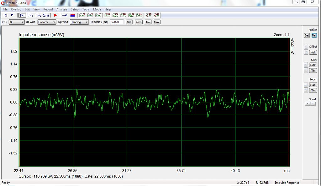

אני מעלה כאן שתי תמונות - בואו נראה מי הראשון שיענה על כל השאלות:
1. באיזו תכנה מדובר :-P
2. מה אני בעצם מנסה לעשות כאן :wink:
אני רק אומר לכם שגם אני כרגע ממתין להתנסות אמיתית עם התכנה היות ועדיין אין לי את המיקרופון שהזמנתי - אני מתנסה כרגע בעיקר על מדידות יבשות עם המיקרופון הפנימי של הלפטופ ובאווירת חדר ולא ברכב.

1. - כן הרמז היה ברור מידי - תכנה בשם ARTA שזו תוכנה שניתן להוריד אותה בחינם וצריך לקנות את הרשיון רק אם אתם רוצים לעשות פעולה SAVE או LOAD לקבצים -> אני פשוט מעדיף לעשות SNAPSHOT למסך ולגמור עניין בזה.
2. - תביט טוב טוב בתמונה שמראה לך תחימה - הרמז שם הוא מאוד חזק.
עוד רמז קטן זה לא RTA שעושה בדיקת היענות לתחום תדר אלא משהו אחר ואני חושב שזה גם רשום שם - רמז עבה. התכנה הזו עושה גם בין היתר מדידת FR בRTA (היענות תדר) שזה מה שאתם מכירים כRTA.
זה מול הפנים שלכם - אתם רק צריכים לחשוב טוב מה הולך שם.

זה מודד אימפולסים ומתרגם אותם לגרף של ציר מתח וציר זמן - כן במילישניות, רמז רמז
מה אני מנסה בעצם לבדוק כאן?
אני אתן עוד רמז עבה - נניח יש לי רמקול שמאל ורמקול ימין ואני בודק כל אחד מהם בנפרד על אותו הצליל (במקרה הזה מחאתי כף - זה מה שאתה רואה שם) ובאותה העוצמה.
מה אני מנסה לגלות כאן בעצם?
מה אני מנסה לכוון?

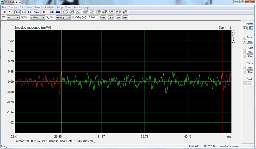

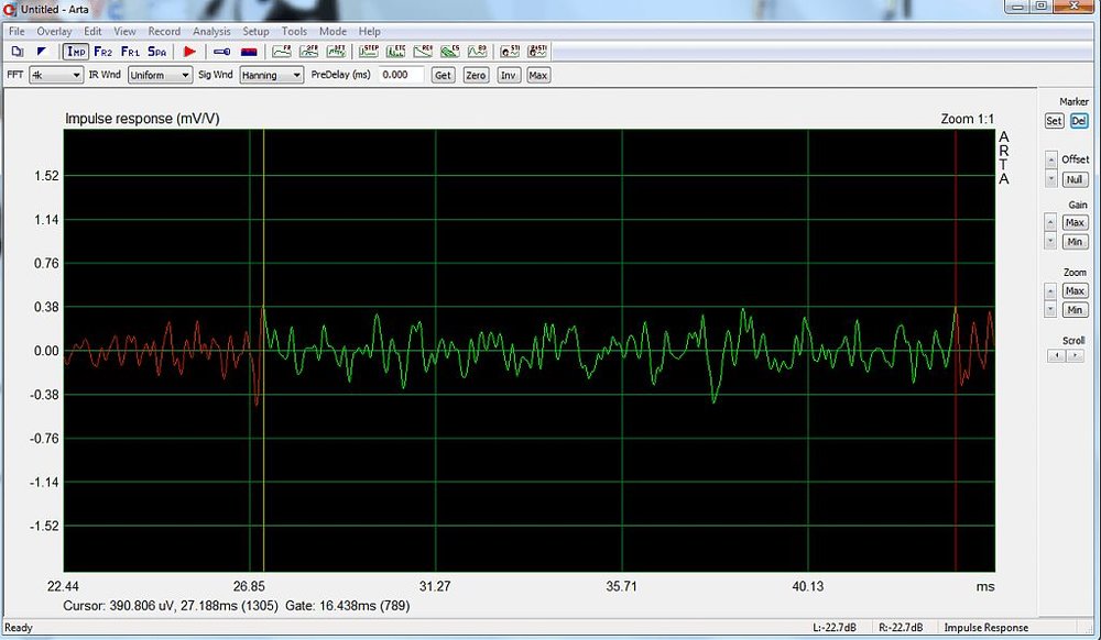

אני מנסה לכוון TIME CORRECTION בקיצור!
אם תשים לב, לגל קול יש מחזוריות מסויימת - אתה יכול לראות את אותו הפיק חוזר על עצמו ובין שני הטווחים (אני חושב שטעיתי בפיק אחד ימינה מידי) סימנתי את נקודת האפס - בצהוב ואז באדום (סה"כ שימוש בקליק שמאלי או קליק ימני בעכבר) סימנתי את הפיק השני.
זה נותן לי למטה נתון שנקרא GATE והנתון הזה הוא כמה זמן עבר במילישניות מפיק אחד לשני.
עכשיו
אתה עושה מדידה אחת לרמקול ימין
ומדידה אחת לרמקול שמאל.
הGATE של רמקול ימין מן הסתם יהיה גדול יותר כי הוא רחוק יותר מהמיקרופון שנמצא במיקום של הראש שלי.
תחסיר את הGATE של רמקול ימין מרמקול שמאל וקיבלת את הפרש הזמנים בין הרמקולים.
תוסיף את ההפרש הזה בנתון הTC לרמקול שמאל ותעשה מדידה חוזרת - אתה אמור לקבל תוצאה "זהה" וכשאתה תשב במושב במקום המיקרופון - אתה אמור לקבל TC מושלם לתנוחת הישיבה שלך -> היות והראש שלך זז ואתה בד"כ יושב בתנוחת ישיבה אופיינית לך יתכן ואתה תיאלץ לעשות תיקון קטן.
אבל בדיוק כמו RTA רגיל שמודד היענות תדר לאורך הספקטרום - אתה מקבל כאן מושג ירוק לגבי תחום התיקון ה"גס" שבו אתה צריך להתמקד.
אפשר גם לעשות את זה כלפי הסאב כמובן והמידבאסים (לפי זמן התגובה של הרמקול הרחוק יותר כי את הרמקול הקרוב אתה גם ככה "תרחיק" )
ואם ממש רוצים להשתגע למרות שממש לא צריך - אתה גם יכול לעשות את אותה הבדיקה בין כל אלמנט באותו הצד של הרכב אבל זה די מיותר אם הרמקולים פחות או יותר על אותו הקו.

הגייט שאתה רואה הוא פער הזמן שעבר במופע הראשון של הגל למופע השני - הזמן הזה יהיה ארוך יותר ככל שהרמקול יהיה רחוק יותר מהמיקרופון.
אתה מנגן צליל, כלשהוא - לא משנה איזה - זה מקליט לרגע
פעם תקליט את רמקול שמאל ופעם את ימין ופשוט תראה את הבדלי הפערים ותקבל את ההפרש בין הרמקול הקרוב לרחוק וככה תדע בכמה להרחיק את הרמקול.
זה נכון שניתן לעשות חישוב גס גם בעזרת מרחקים אבל אתה לא לוקח בחשבון פאזות והחזרים של סביבה אמיתית - מיקרופון נותן לך את התוצה האמיתית.

זה פשוט מאוד -
אתה לוקח צליל כלשהו מדיסק בדיקה כמו פוקל TOOLS למשל
אתה מנגן את הצליל הזה - נקישה כלשהיא, גיטרה, זמר, תוף - תלוי ברמקול שאתה בודק
אתה תקבל מאותו הצליל זמן מרמקול שמאל - בוא נקרא לו X (אני מדבר על נתון הGATE)
ואז כשאתה תמדוד את אותו הצליל מרמקול ימין - מן הסתם יקח לו יותר זמן להגיע למיקרופון ואתה תקבל X+0.3MS למשל
אז אתה יודע שלרמקול ימין לוקח 0.3 מילישניות יותר להגיע למיקרופון מאשר רמקול שמאל
עכשיו אתה ניגש לרמקול שמאל בTC ומרחיק אותו ב0.3 מילישניות!
בזה הרגע - רמקול שמאל יגיע למיקרופון בדיוק באותו תזמון עם רמקול ימין 8)
שניהם יהיו מכוונים לX+0.3

אתה יושב בכסא הנהג שלך ברכב - המרחק מרמקול שמאל לראש קצר יותר מרמקול ימין לראש.
אתה ממקם מיקרופון במקום הראש שלך שיעשה מדידה.
מנגן צליל מרמקול שמאל.
לוקח לצליל בדיוק 1 מילישניה להגיע
מנגן צליל מרמקול ימין.
לוקח לצליל בדיוק 1.3 מילישניה להגיע
מוריד מ 1.3 בדיוק 1 מילישניה ונשאר עם הפרש 0.3 מילישניה לטובת רמקול שמאל...
מוסיף לרמקול שמאל 0.3 מילישניה עיקוב זמנים
שני הרמקולים מגיעים עכשיו באותו הזמן למיקרופון - אתה מבחינתך מכוון.
