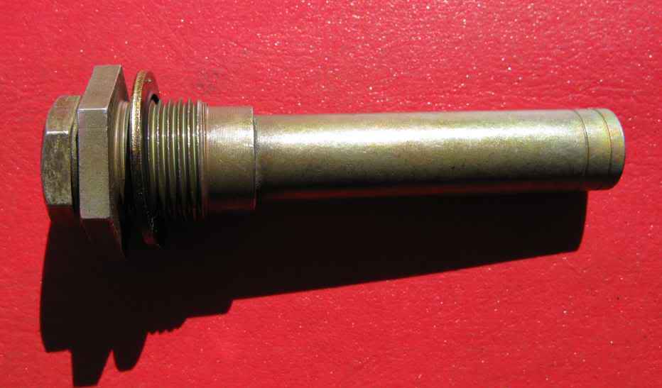

שנית, בגיר זה בורק ריקון הוא מיוחד, וכולל שרוול מדידה.
ראו תמונה. הוא לא בדיוק דומה לבורג ריקון שמן מנוע.
האם לאחר פתיחת בורג כזה לא עלה חשד שמשהו לא בסדר?
ואחרון - רוב הסיכויים שמפלס שמן גיר כעת לא תקין, ולא בטוח בכלל ששמן גיר שמלאו מתאים לגיר הנ"ל.
את הבורג הזה הוא פתח אני זוכר מתי שהוא רצה למלא שמן גיר ומשם הוא מילא שמן גיר!
איך בודקים את המפלס לפי בורג זה?
