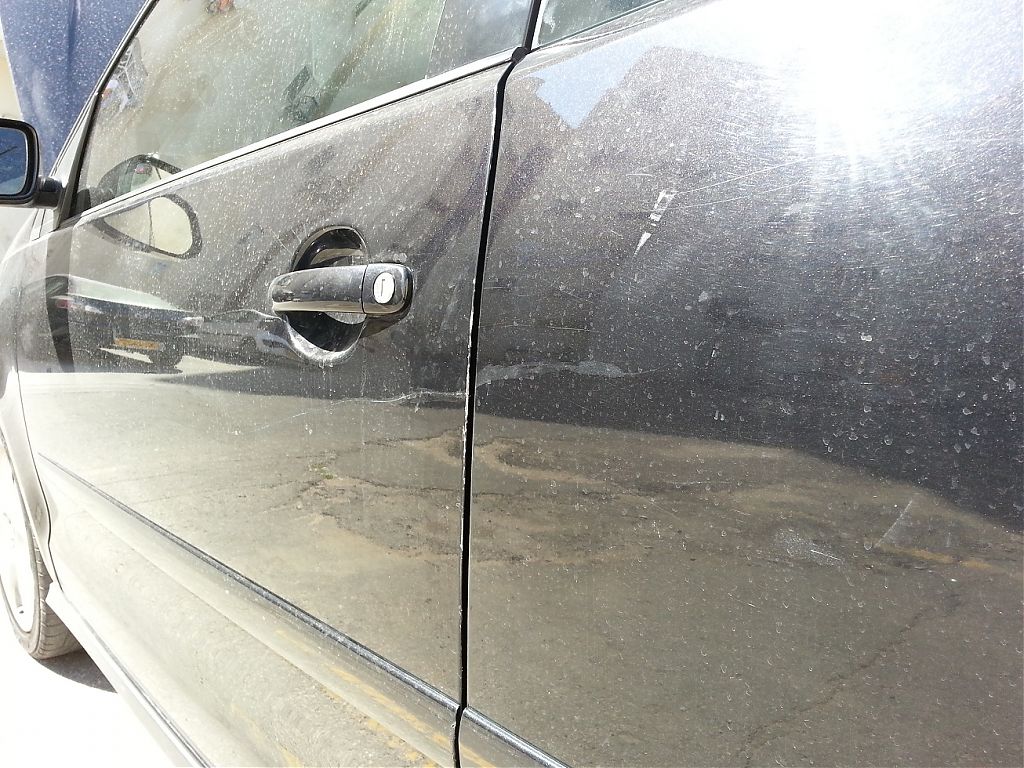

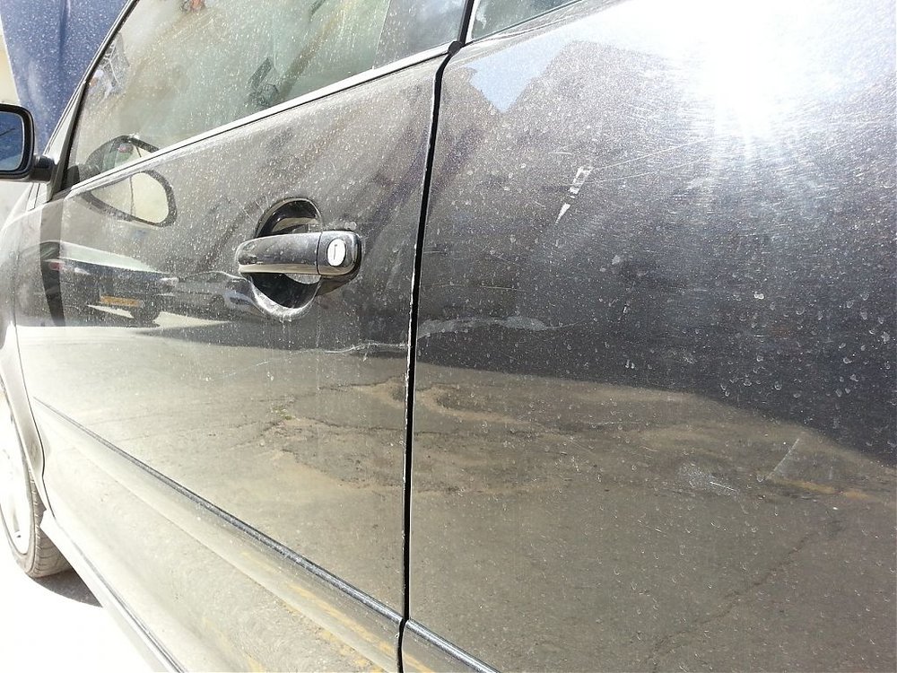

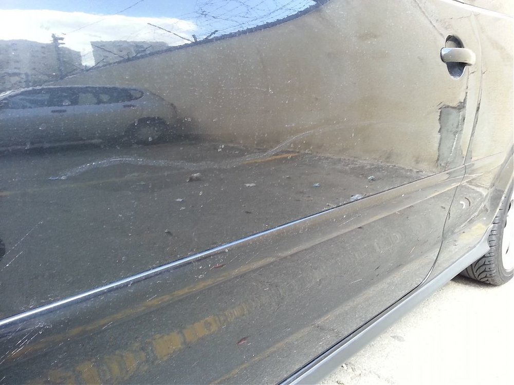

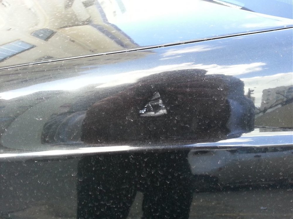

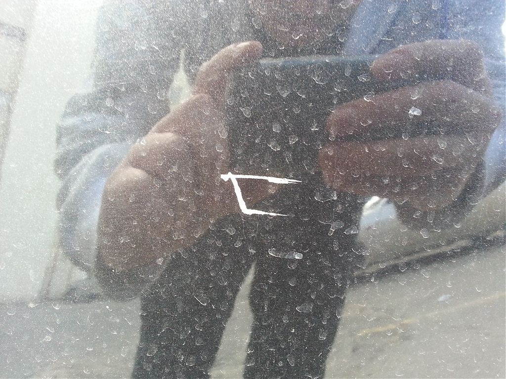

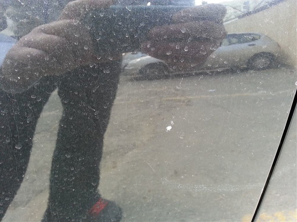

צילמתי כמה תמונות של כל הנזקים שיש על הרכב.
אני יודע שאת הנזקים על הכנף(שני הקילופים הקטנים) אי אפשר לסדר בפוליש,
אך האם את שריטה על הדלת ניתן להעלים\לטשטש?

חבל שצילמת כשהרכב מלוכלך.. מקשה על הבחינה של התמונות.
בכל אופן, ככלל אצבע עבור עם הציפורן על השריטות, אם הציפורן נתקעת בשריטה אז כנראה שיהיה לך מאוד קשה עד בלתי אפשרי להעלים אותה. לא נתקעת ? סביר מאוד שניתנת לתיקון.
לפי איך שזה נראה יש לך את השתי שריטות העמוקות בדלת ובכנף? אותן כנראה שלא תצליח להעלים. מה שכן תוכל לטשטש אותן זה תמיד אפשר.
את השריטות הרדודות יותר ניתן יהיה להעלים עם עבודה נכונה ועם חומרים טובים.
זאת פולו ? שים לב שלרכבי VAG יש לכה קשה יותר מרוב הרכבים ככה סביר שתצטרך חומר ופד אגרסיביים יותר כדי לתקן שריטות עמוקות יחסית.
בתמונה האחרונה עם תסתכל על איפה שהשמש פוגעת כל ה swirls האלה והשריטות הרדודות שם, אני מניח שהרכב שלך מלא בזה ופה תראה את מרבית השיפור.
