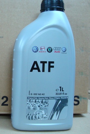

עד כמה שזכור לי ברכבך מותקנת תיבה מסוג 01N בעלת מדיד לבדיקת מפלס הנוזל לכן אין צורך לפתוח את הבורג בתחתית התיבה.
1. הרכב חייב להיות במישור.
2. טמפ' השמן צריכה להיות בין 50-70 מעלות צלזיוס או לאחר נסיעה של 10 קילומטר לאחר התנעה ראשונה בבוקר (מומלץ לנטר את הטמפ' בערת סורק).
3. בלם יד משוך וידית הילוכים במצב "P".
4. מפלס השמן צריך להיות בין שני הסימונים (MIN-MAX).
5. במידה וחסר מלא שמן מקורי דרך המדיד בעזרת משפך.
6. מק"ט השמן המקורי VW G 052 162 A2
