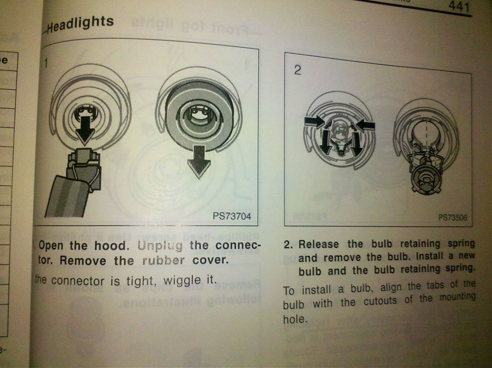

בספר הרכב שלי מתואר איך להחליף נורת אור דרך-בסה"כ מבצעים ניתוק של קונקטור והוצאה של פקק גומי וקפיץ מתכת.

אין צורך בשום כלי, שולפים את הגומייה, קונקטור, קליפס מתכת והנורה בחוץ.

לא צריך אפילו סט בוקסות. צריך זוג ידיים מספיק גמישות ופלאייר קטן בעל ראש שטוח שיכול לנתק את הקונקטור של המתח לנורה.

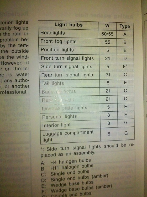

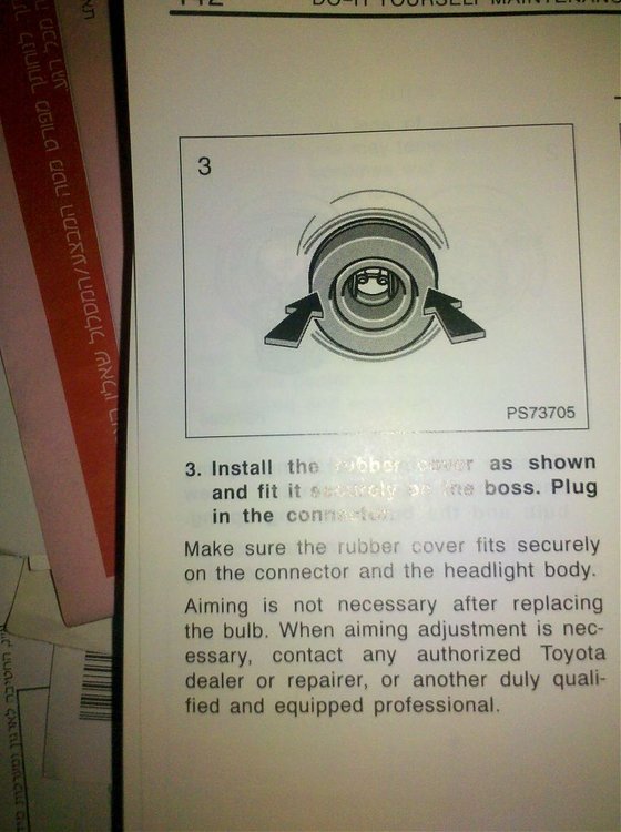

בהחלט שווה לעשות את זה לבד ללא תשלום על העבודה במוסך, זוג נורות של Hella עלו לי באוטו דיפו 45 ש"ח.
אני מצרף כאן צילום של ספר הרכב שמראה את כל התהליך ב3 שלבים פשוטים, ואת פירוט הנורות לדגם 2009.

העסק לא פשוט... יש ממש מעט מקום בשביל להכניס את היד מאחורי הנורה.. אולי 4 ס"מ.
נאבקתי קשת כדי להוציא את הגומי אחכ לשחרר את הקונקטור ואת הוו, להוציא את הנורה... ולגלות שמכרו לי נורה בגודל לא נכון.... "זה גודל סטנדרטי" אמר המוכר.:splat: :splat:
עשרים דקות נאבקתי כדי להחזיר את הנורה (עוד יש אור גבוה).
מסקנות: 1. עבודה עם כפפות עבודה מגומי שמרה שלא אחתוך את היד.
2. לא לסמוך על מילה של מוכר בחנות. לקנות נורה H4. ולא h7
אגב, מתן - תודה על ההשקעה בצילום ספר הרכב... אבל לא רואים כלום בגלל הפלאש ... בכל אופן יש לי אחד.
