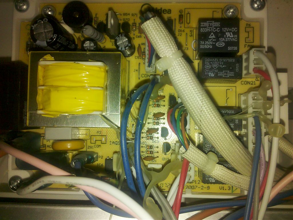

אגב, יחידת הבקרה של המדיח היא של MIDEA (כן כן, יצרנית "טורנדו" ממה שאנחנו מכירים) והיא נראית תקינה ושלמה (אין סימני התחממות, אין סימני נזק להלחמות וכד').

חשבתי לחבר אוהם-מטר לחיישן טמפ' ונורה לגוף חימום, אבל בזמן הקצר שהיה לי - לא הספקתי לאתר אותם על היחידת בקרה (לא נראה לי שיש טעם לפרק את כל המדיח בשביל זה, כי זה מצריך ניתוק מוחלט מחשמל ומים + ניתוק ברגים מהארון + ניתוק דופן ימנית ופירוק מלמטה).
אנסה לצלם אותה יותר מאוחר (כרגע הפעלתי אותו שוב, נראה אם הוא יצליח לעבור הדחה מלאה ללא בעיה) ונראה אם אפשר לאתר את החיווט על יחידת הבקרה.

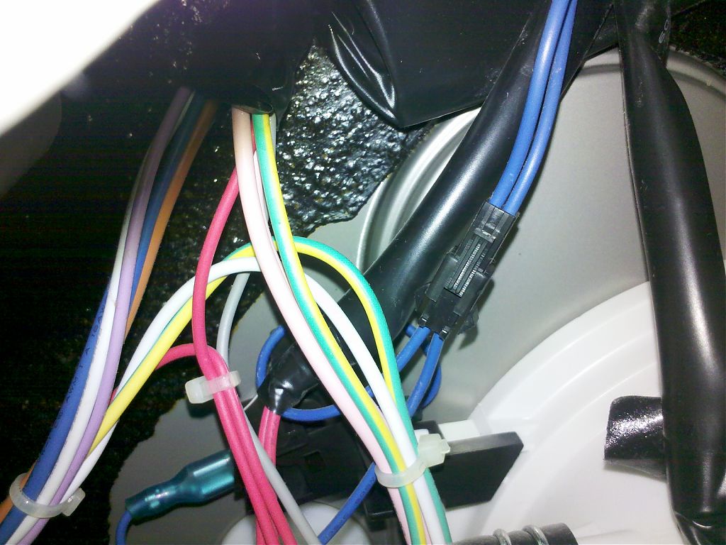

1. חיישן הטמפ' נמצא ברצפת המדיח, בדיוק באמצע המדיח. מקום ארור אבל בסוף הגעתי אליו ואפילו דיי בקלות. זה דרש פירוק לא מועט אבל בסה"כ מהיר.
לחיישן יש תקע. ניסיתי למשוך אותו והוא יצא דיי בקלות. חיברתי בחזרה וניסיתי לשחזר את שקרה - אבל הפעם היה קשה יותר משמעותית למשוך את התקע ולשחרר אותו. להערכתי, החיבור לא היה מהודק עד הסוף.
בימים הקרובים יהיו עוד הדחות וניתן יהיה לדעת בוודאות האם שם באמת היתה הבעיה או לא.

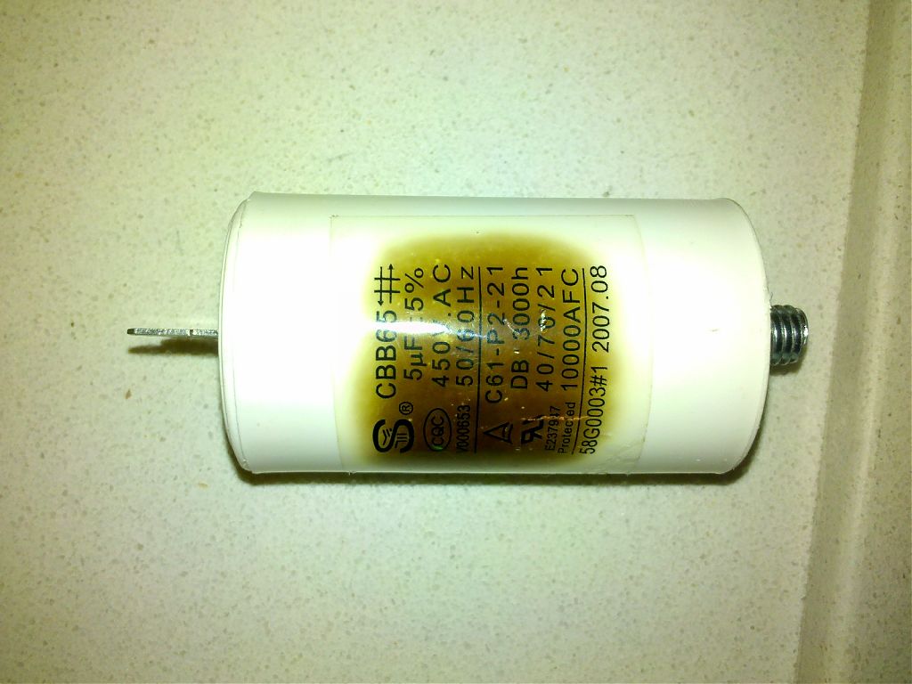

2. איתרתי קבל 5uF של המנוע סירקולציה שנראה שעומד להישרף.
בבדיקה: הקיבול שלו 4.4uF שזה רחוק מהמלצת היצרן (שזה 5uF פלוס\מינוס 5%).
לא היה לי קבל של 5uF אבל היה לי 3uF וגם 2uF, אז חיברתי אותם במקביל ובבדיקה של שניהם מצאתי 4.92uF שזה תקין
חיברתי אותם במקום הקבל הישן ובא לציון גואל.
הפעלתי את המדיח להדחה מלאה בתוכנית רגילה, נראה אם הוא יסיים אותה בהצלחה (עריכה: הדחה ראשונה הסתיימה בהצלחה).

- בתמונות: החיבור הסורר והקבל.
