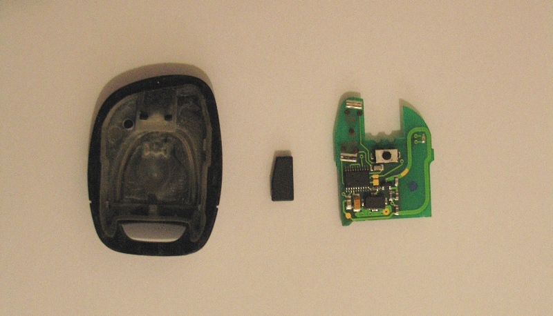

לדוגמא, מפתחות פתוחים מדגמי רנו שונים, אומנם ישנים יותר משלך אך העקרון אמור להיות דומה.
גם את הלהב של המפתח אפשר להעביר לפלסטיק החדש.
ממליץ להחליף רק את החצי העליון של הפלסטיק, זה שהתבלה. ואת החצי התחתון עם הסוללה להשאיר כמו שהוא.
אגב, בחירת החומר והמבנה הבולט של הכפתורים פשוט לא לעניין. גם אצלינו המפתח מחורר ובלוי לחלוטין לאחר כמה שנות שימוש.
כמעט בכל השלטים, הסיליקון\גומי של המקשים, זה חלק נפרד. (כמו סנדביץ', יש לך לוח-אלקטרוני, מקשי גומי, ומעטפת פלסטיק).
אם תשיג את המקשי סיליקון, פתרת את הבעיה.
נשאר רק לפתוח.
גם ב406 שהיית לי, היה תופעה כזו. (עבדנו עם הלחצן שמולחם ללוח האלקטרוני, לא חיפשתי לתקן את זה).
לא בטוח שאפשר להחליף שם את הגומיה בנפרד (אבל יתכן שאפשר), הכי פשוט להזמין מפתח ריק כזה :
