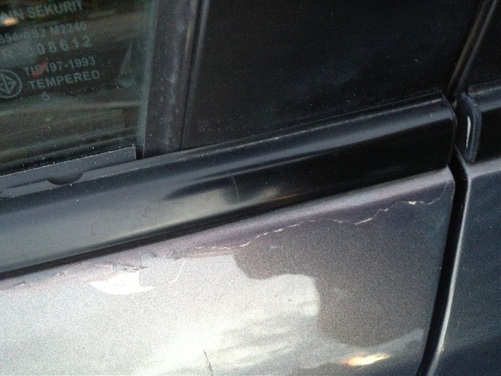

אי אפשר למנוע זאת,רק צביעה מחדש.
הייתה לי מאזדה ישנה שהתקלפה בדיוק באותו מקום .
וקס של טרטל (לא זוכר איזה) כל חודש עזר לי לעצור את התתקלפות
חובב רכב , לא חובב תקלות :evil:
יש לי חבר עשה פוליש ווקס על מקום כזה, מאוד טשטש אך לא העלים את הבעיה
טויוטה קורולה 95 גיר ידני 0-100, 10.55 שניות. מקום 1 בקטגוריית ג'ימקאנה ג'וניורס(עד גיל 21), מהאירוע לקידום הספורט המוטורי 4 בלטרון
שיוף של הלכה עד שמפסיקה ההתקלפות, ואחר כך צביעה של לכה חדשה בלבד. זה הפתרון היעיל היחיד שיחזיק לאורך זמן. כל פתרון אחר שמציע פוליש או ווקס למיניהם הוא זמני, ויש לחזור עליו שוב ושוב, מה שמבזבז יותר זמן וכסף מאשר צביעה של לכה כאשר מחשבים לטווח הארוך.
אפשר לקנות לכה גם בספריי ולעשות את כל התהליך לבד, עניין של משהו כמו שעה, שעה וחצי בסופשבוע.
