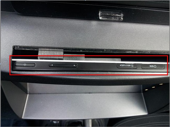

תמונות להמחיש את פתח הגישה לטאבלט.
המכסה נבנה מפרספקס שחור.
בגלל שהחלטתי להשאיר את הטאבלט קבוע . אני חייב לשמור לי איזור גישה לכפתורי חומרה לכל מקרה.
תארו מקרה שהטאבלט נכנס למצב SLEEP איכשהו. כרגע כל המסך שחור וניתן לשחרר אותו רק על ידי ליחצת כפתור ה-POWER.
אותו דבר לגבי SIM CARD ו-SD. אני לא מעוניין לפתוח את הדשבורד בשביל כל שטות שנתקלתי.
דרך אגב . שמרתי לי גם יציאת USB לכל מקרה אם ארצה לשדרג תוכנה למשל, תהיה לי אפשרות להתחבר עם הלפטופ לטאבלט ולהעלות גירסא הוספת שירים וכו.
