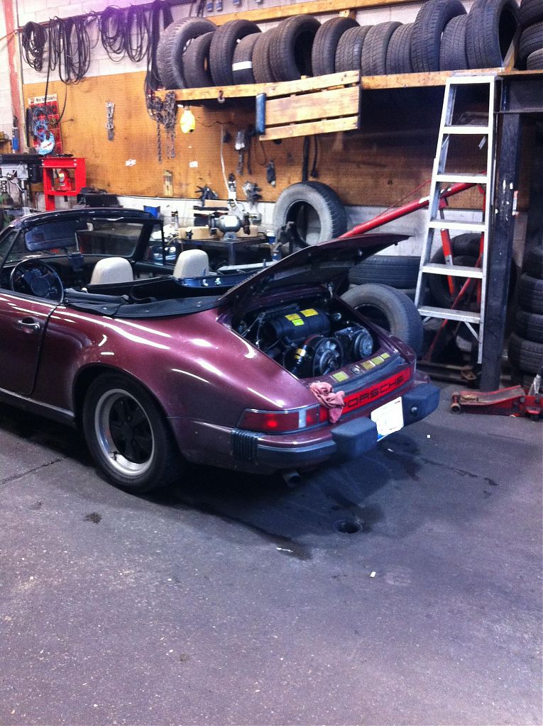

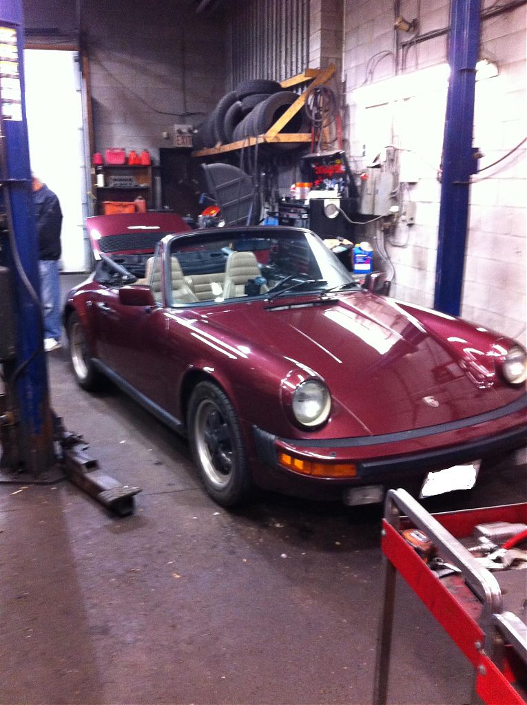

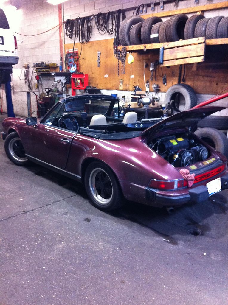

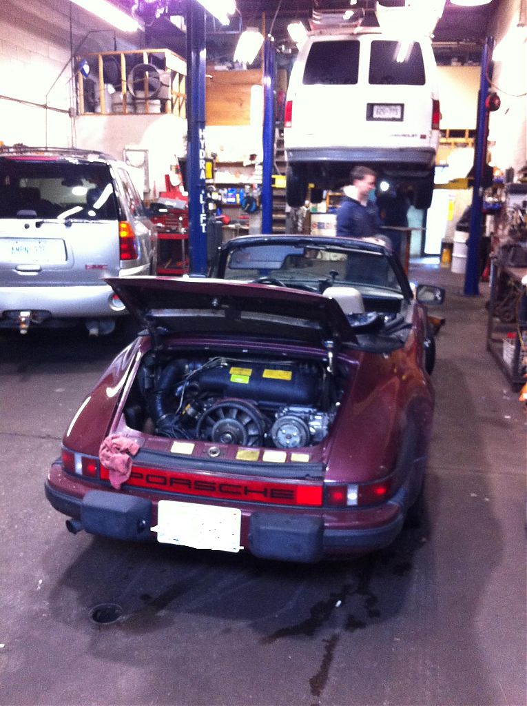

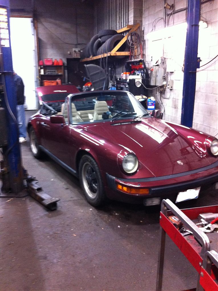

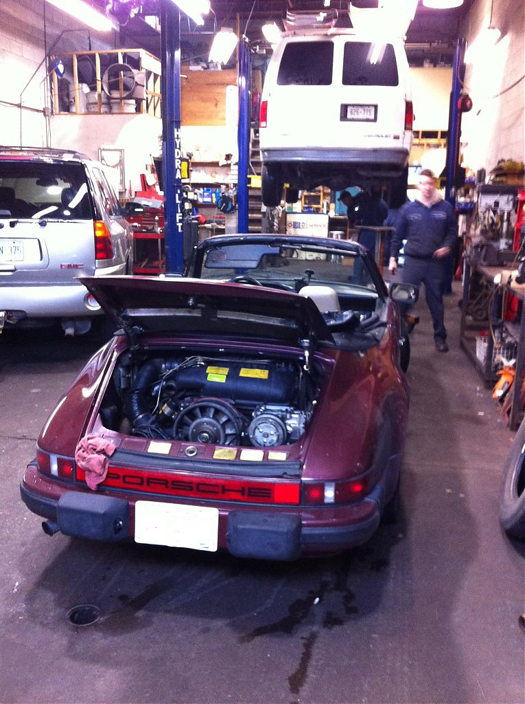

טוב כמו שאתם רואים יש לי ג'ט לאג ולכן אני ער :-D,
שכחתי לשתף אותכם במקרה שיצאתי טמבל עם הרכב,
שהגעתי לשיקגו לקחת את הרכב ישר בדקתי שמן וראיתי שאין שמן על המדיד , נסעתי עם הרכב לקנות שמן ומילאתי איזה גלון (4 ליטר)
בקיצר למחרת בבוקר אני מדליק את הגי פי אס ויוצא לכוון קנדה והכל בסדר , ישנתי לילה שוב בדרך ונסעתי לי עוד יום באיזי לכוון קנדה , בלילה עצרתי לישון בעיר שנקראת פונטיאק , זה ליד דיטרויט.
קמתי בבוקר ואני בודק שמן על הבוקר שהרכב קר ושוב אין שמן, נכנסתי ללחץ וקראתי את הספר רכב של האוטו והיה כתוב שם שהרכב אוכל שמן במהיריות גבוהות, נסיעות ארוכות וגם תלוי באיכות השמן כך שזה אופייני.
אבל עדיין הייתי בטוח שאכלתי אותה כי מדובר בכמויות גדולות,ולעשות מנוע ברכב כזה זה 5000$ כמו כלום.
בנוסף התבאסתי כי איך שניכנסתי לרכב כשהגעתי, היה ריח של רכב ישן שספוג בו ריח של גזים של פליטה.
מסתבר שהצינור של האוורור של הרכב (חימום השמשות והרכב )שנמצא בתא המנוע ומקבל אויר חם מהמנוע קרוע והמנוע אוורור שזורק אויר לכיוון פנים הרכב מנותק,נכנסתי דרך אגב למוסך מורשה פורש כדי לתקן אבל שרפתי שם חצי יום ולא יכלו לקבל אותי , אז נסעתי, מזל כי היו קורעים אותי במחיר.
בקיצר כל הדרך לקנדה נשמתי עשן וגם חיברתי את המנוע של המאוורר והוא התחיל להשרף ,כמובן שקפא לי התחת, אני אחזור לזה תייכף.
נחזור לשמן ,קפצתי מהר לתחנת דלק מילאתי שמן שהמנוע כבוי עד שהמדיד הראה פול משהוא כמו 2.5-3 ליטר , אני מניע את הרכב והבוי הרכב שורף לי את השמן , אני נוסע עם הרכב ויוצא מהאגזוז עשן לבן בקטע מטורף (גם שהמנוע בבוקר היה קר הוא היה מעשן לי עד שהוא היה מתחמם)
נכנס לי דרך הצינור אוורור של המנוע עשן לתוך הרכב , כל הרכב נהיה לבן בפנים ובחוץ יורד גשם,
התקשרתי לחבר מכונאי בארץ והוא אמר לי להירגע ושמילאתי יותר מידי שמן והמנוע שורף את העודפים, מזל שהיה לי כלים , נסעתי מהר כדי שאני לא אקבל דוח על העשן למקום מבודד כדי לשפוך את השמן העודף וגם שלא יצעקו עליי שאני מלכלך את הכביש והעמדתי את הרכב שני גלגלים על המדרכה כדי שאני אוכל לשכב מתחת לרכב, שמתי שקית על היד ואני מחפש את הבורג ריקון , בקיצר אין קרטר ברכב פתחתי את הספר רכב לאחר שאני מחפש איזה שתי דקות את הקרטר וקראתי בספר רכב שיש מיכל שמן ,רוקנתי את השמן העודף ואז נפל לי האסימון מה מסתבר המנוע של הפורשה אין קירור מים ,יש קרור אויר וקירור שמן, ויש במערכת שמן מיכל שמן וכמות של 10 ליטר במערכת,
בקיצר יצאתי חומוס , בודקים שמן בדגם הזה שהמנוע חם ועובד....בקיצר לא אוכל שמן ולא בטיח,
חחחחח
יש בלוח שעונים של הרכב שעון לחץ שמן ,מנורת לחץ שמן ושעון כמות שמן , מה שבאמת בילבל אותי וחשבתי שהוא מזייף.
נחזור למאוורר והצינור אוורור , נסעתי לקנדה מסריח קפוא וטוב לבב והלכתי לישון ( ישנתי אצל חברים) בבוקר חבר לקח אותי לחבר שלו בטורונטו שיש לו מוסך , קוראים לו חיים כהן , בחור ישראלי והוא היה סופר נחמד , נתן לי ליפט וכלים ואמר לי תעשה מה שבא לך,
עבדתי על הרכב ולמזלי המנוע של המאוורר לא נשרף , ניתקתי אותו מהר והוא גם תוצרת חברת בוש ככה שהוא סוס עבודה, הוא פשוט היה משוחרר בברגים בפנים והיה צריך להבריז הברגה חדשה,
שמתי גם צינור חדש שקימבנתי כי להזמין מקורי לא היה לי זמן לחכות כי אני צריך להמשיך לצפון קרוליינה לאחסן את הרכב אצל חבר וסידרתי את החימום , ניקיתי את הרכב עם ספריי שטיחים , מרחתי את הריפודי עור עם חומר של טרטל וקניתי ריח לאוטו, בקיצר יש חימום והריח התמוגג לאחר מספר ימים ימים :lol:
עשיתי קרוב ל2000 מייל עם הרכב בשבועיים.
בקיצור חוויות!!!!!!
הנה כמה תמונות מהמוסך בטורונטו קנדה.....
