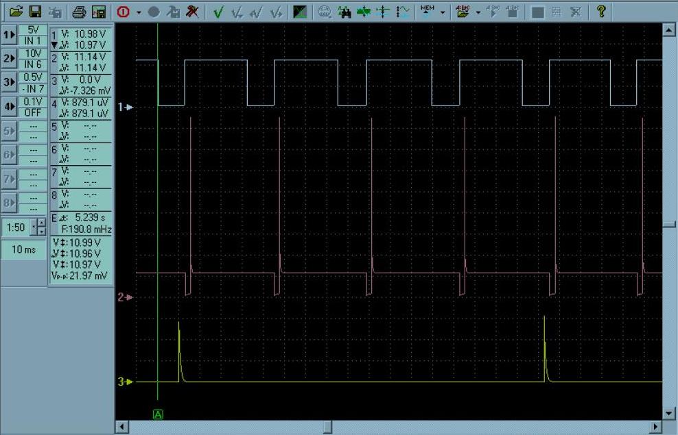

הזרקה חד נקודתית. מזרק אחד במרכז סעפת יניקה. במהלך מחזור העבודה המלא של המנוע (שני סיבובי גל הארכובה) מזריק דלק 4 פעמים.
1. פולס ממודול הצתה.
2. פולס הזרקה להפעלת מזרק.
3. סינכרון עם הצתה בציל' 1.

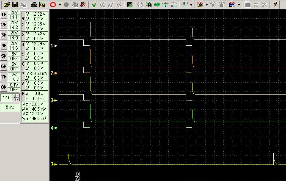

הזרקה רב נקודתית מקבילית. כל 4 המזרקים מקבלים פולסי הזרקה במקביל. במהלך מחזור העבודה המלא (שני סיבובי גל הארכובה) כל מזרק מזריק פעמיים. שיטה מיושנת, מישהו יודע באיזה דגמים השתמשו בה? (לא מדובר בהזרקה מכאנית עתיקה שהזכיר spider - man. למזרקים כאן יש פיקוד חשמלי)
1-4 פולסי הזרקה למזרקים.
5. סינכרון עם הצתה בציל' 1.

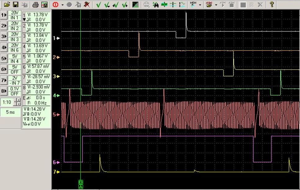

הזרקה מקבילית מפוצלת (כמו זו שהוזכרה בשירשור). מזרקים 1+4 ו- 2+3 פועלים במקביל.
5. חיישן מצב גל הארכובה.
7.סינכרון עם הצתה בציל' 1.

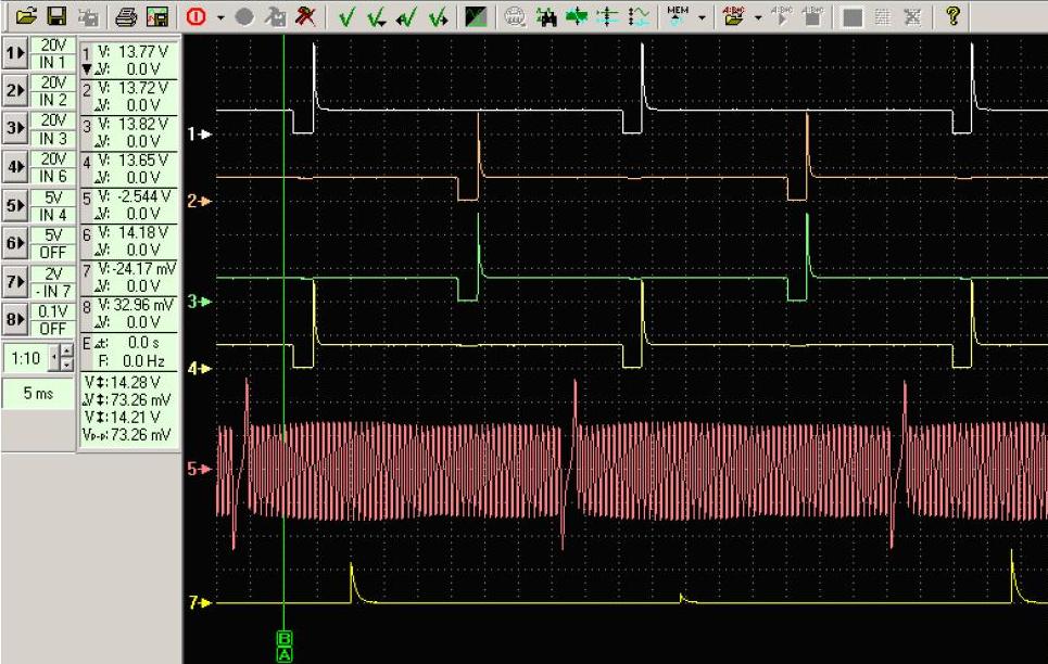

הזרקה רב נקודתית מפוצלת עם ניהול נפרד לכל מזרק (מה שבשימוש היום, לפני מעבר להזרקה ישירה)
5. חיישן מצב כל הארכובה.
6. חיישן מצב גל זיזים.
7. סינכרון עם הצתה בציל' 1.
