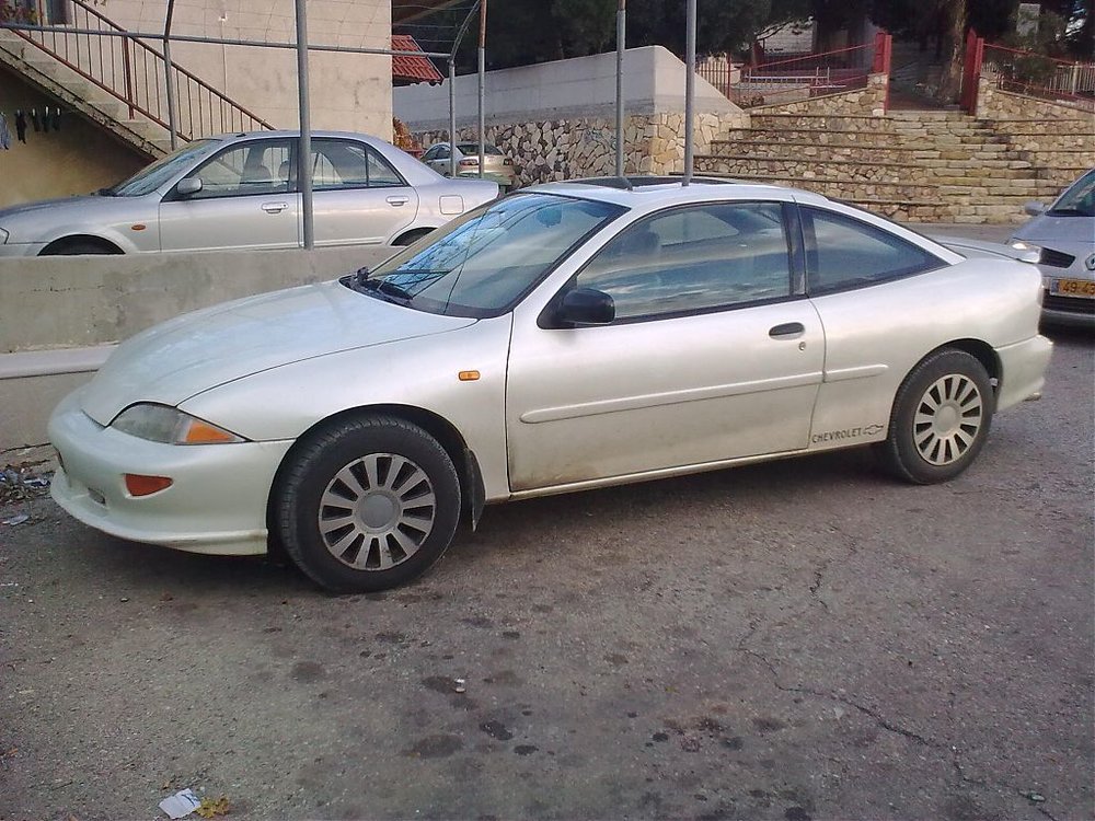

הי, שלום לכולם!
התחדשתי בקוואליר קופה, קניתי אותה במחיר הוגן במיוחד כך שנשאר לי תקציב לשיפורים,
מבחינה מכנית אני מרוצה מהרכב, (נוסע חלק - גיר מנוע מצוינים). מבחינת צריכת דלק אני חייב לשפר (1.7 בעיר) :evil: האוטו שטן!
היות וכך,
כרגע השיפורים שאני מתכנן לו בעיקר אמורים להביא אותו לצריכת דלק אופטימלית בהתחשב במצבו (עגלה כבדה מאמצע שנות התשעים בעלת מנוע כשל זונה ברזילאית).
אז לבנתיים הזמנתי את החלקים הבאים :
א. פלאגים אירדיום
ב. כבלי פלגים (לפי היצרן העוצמה שלהם היא פי 300 מהכבלים הרגילים - כנראה הגזמה, אבל גם פי 200 זה נחמד)
ג. צ'יפ VOLO לשיפור צריכת דלק.
אשמח להצעות, תגובות, והערות בונות!
נ.ב
חבר'ה, בבקשה. הערות בגנות הרכב וסקופים בדבר היותו אמריקאי זולל דלק אשר עלות השיפוץ שלו היא יותר מהערכת השווי שלו במחירון לוי יצחק, תחסכו לי. קניתי את הרכב, אני מרוצה ממנו. ולאט לאט אני יהפוך אותו ל'הרכב' הכי שווה בארץ. (-;
ואגב, מי שיודע על קוואליר קופה לפירוק במחיר סבבה, אני מעוניין
ישראלי לא פרייאר - DIY - שברולט קוואליר קופה 2.2 - 96 - 180KM.
אדם משפץ דירה, צובע מטייח משדרג. ומהרכב הוא מצפה שיחזיק מעמד 20 שנה כמו חדש.
