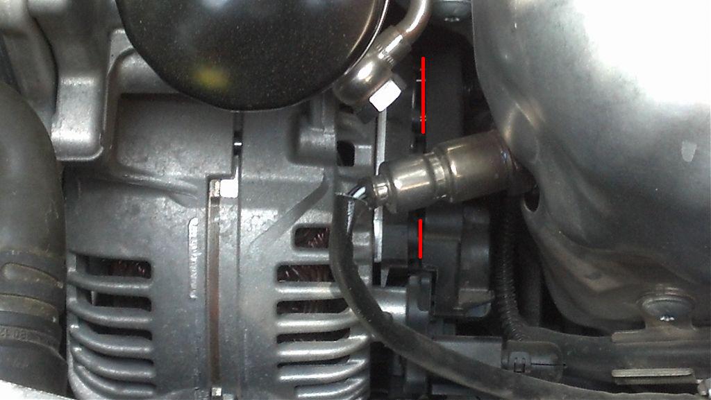

האם כך אמור להיראות אלטרנטור תקין?-שימו לב לפלסטיק שנראה פתוח ובו חוטים משמאל לברזל.
הרכב הינו סקודה אוקטביה 1.2 tsi

ככה ניראים כל האלטרנטורים. זה ניראה תקין.
העלתי תמונה עם האיזור המסומן.

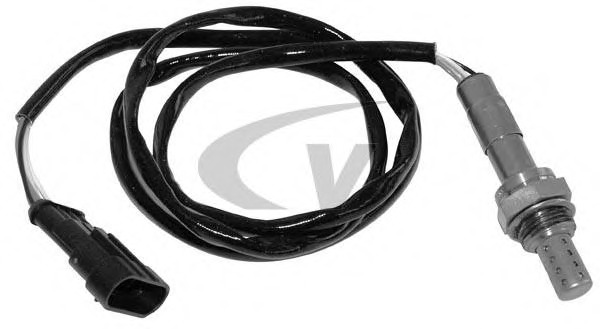

זה חיישן למבדה,
החוטים מבודדים, השרוול החיצוני שזז קצת הצידה זה בידוד נוסף נגד חום וכו'.
גם בחיישן חדש הוא לא מגיע עד הסוף, ראה תמונה.

לא היתכוונתי לחיישן היתכוונתי לפלסטיק שמיתחתיו שנראה כאילו הוא פתוח.

נראה לי שהמירווח תקין.
בכול מקרה נראה לי שמשהו מתחכך ברצועה של האלטרנטור לפי סימני השיפשוף בחלק העליון של הרצועה.
האם אתה שומע רעשים מוזרים בזמן הנסיעה ?

הרצועה בסדר על פניו וסימן הוא בגלל פרופיל גללת המתיחה או מיסב סרק כלשהו.
כיסוי הפלסטיק של הגשר נראה קצת מעוות בגלל חום, אבל לא משהו קריטי שמצריך תיקון.
