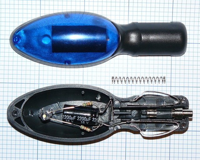

אז בעצם זה
עלול לשבש את מחשב הרכב ולהציג נתון מזוייף?
אם כן, עצוב לראות שזה מה שמוכרים לאנשים ע"מ "לשפר" את צריכה הדלק. :|

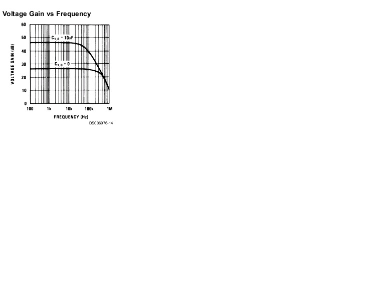

אני מצרף לך גרפים של מגבר אודיו LM386. אמנם זהו לא חיישן, אך מגברי אות מן הסתם יש גם ברכב או בחיישנים. לשם הדיון בוא תסתכל בבקשה על השינוי בהגבר המתח לעומת השינוי בתדר, עם קבל ובלי קבל וראה את השינוי, ובוא נחשוב ביחד-חיישן חמצן שפולט אות בגודל של כמה מיקרו וולטים, ומחובר למגבר אות שמגביר את המתח לכמה וולטים, ומשגר אותם למחשב הרכב-ופתאום השתנה לו הקיבול שמחובר אליו ואז משתנה ההגבר שלו. אותו מגבר פתאום יוציא לך פלט אחר למחשב הרכב. האם אתה יורד לסוף דעתי או לא בדוגמה הזו?

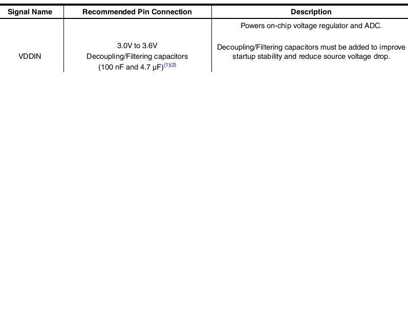

עוד חלק ממסמך שאני מצרף לך-checklist נדרשים לחיבור מעבד. וראה איזה פלא-היצרן דורש חיבור של קבלים בגודל מסויים על מנת לאפשר פעולה תקינה של המעגל. עכשיו בוא ותגיד לי מה יקרה אם לא נחבר את הקבלים הנדרשים או שנחבר קבלים בגודל שונה? :-P

מתבצעת כאן הוספת שגיאה מכוונת לקריאת תצרוכת הדלק עקב שינוי פרמטרי המעגל. עכשיו חיישן הדלק מדווח שיש תערובת דלק נמוכה יותר-דבר שגורם למחשב הרכב להציג מידע שגוי ועקב כך לתזמן את ההצתה באופן שונה-דהיינו להקדים או לאחר אותה. יתקנו אותי חכמי הפורום אם צריך-אבל עכשיו כאשר חיישן הדלק מראה שיש תערובת ענייה יותר ואתה לוחץ יותר על הגז-אתה בעצם מציף את המערכת בעודף של דלק שלא מוצת ומקצר את חיי משאבת הדלק. במידה ואתה לא לוחץ על הגז אז נוצר מצב שבו ההצתה מתפספסת והמנוע מתחיל להשתנק.
תוסיף 10 קבלים ואפילו 100. אתה בסה"כ גורם לקריאה לא נכונה של החיישן ע"י המחשב (או משנה את עכבת המעגל שמחובר למחשב הרכב וע"י כך מוסר למחשב הרכב נתונים שגויים), דבר שגורם לבלאי נוסף על המנוע.
