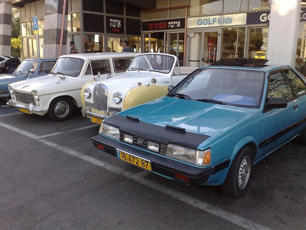

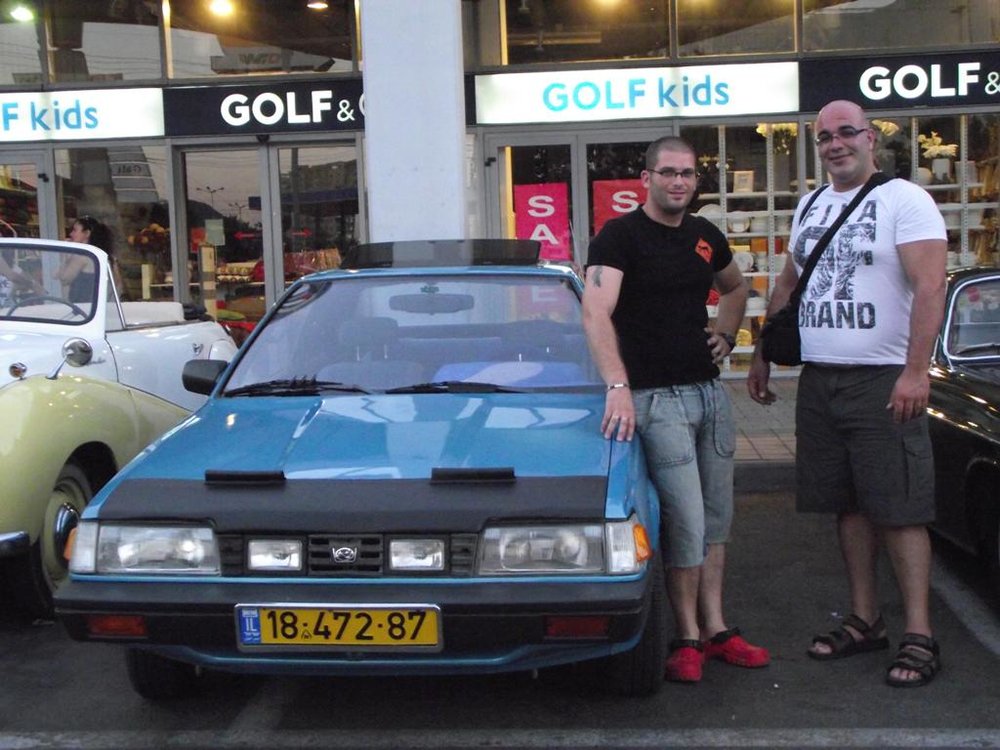

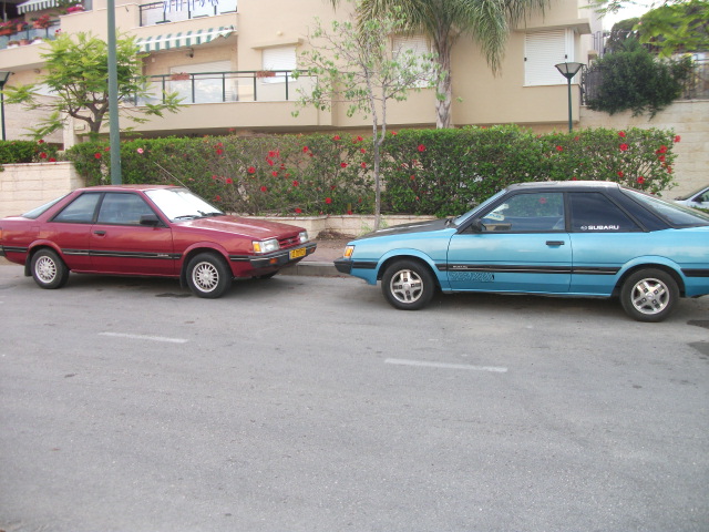

כדי לעורר את התאבון קבל כמה תמונות של הלאונה קופה 4X4 אוטומט טורבו היחידה בארץ, שנת 87'.
סובארו-SVX שחורה 94' ,סובארו SVX לבן פנינה 92', סובארו XT טורבו שחורה 86', סובארו XT טורבו בורדו 86', סובארו XT טורבו לבנה 86'
ארז
