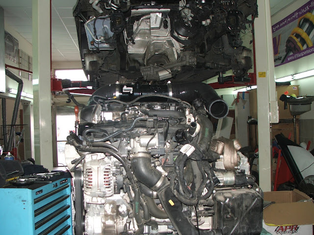

כיוון שברכב הזה מתקינים גם אינטרקולר, דבר שמצריך פירוק החזית בכל מקרה, הוחלט שעדיף להוציא כבר את המנוע ולהתקין את הקיט בחוץ (בהחלט עדיף במקרה כזה).
אז.. מוציאים מנוע..

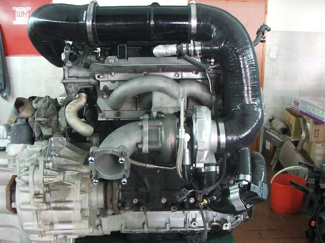

אוקיי.. מנוע מקורי - על השולחן

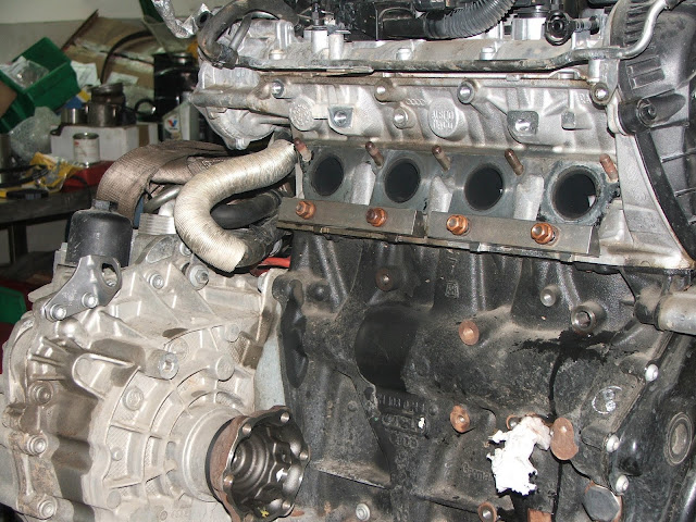

טורבו, סעפת וצנרת יניקה מקוריים - החוצה!

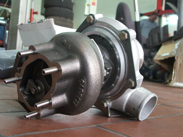

הצעצועים החדשים..
צנרת יניקה + בית מאף 4".. תודו שזה מגניב..
