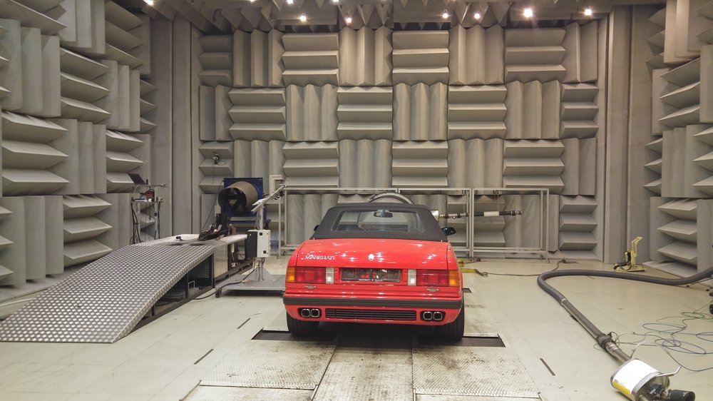

מצ"ב תמונות מפס היצור של מערכות הפליטה ל GTS צירפתי גם כמה תמונות של עוד חברות שרמוס מיצרת עבורם. בטוח שתזהו. לעניין התכנון, בדיקות זרימה/לחץ חוזר, סאונד ובדיקות דיינו - כל המערכות עוברות את כל שלבי התכנון והבדיקה. חלק מהבדיקות מתבצעות בכביש וחלק בחדר סאונד/דיינו. ניתן לראות את בדיקות הזרימה/לחץ חוזר בצד ימין, באמצע דיינו רכבים ובשמאל דיינו אופנועים - כולם בחדר סאונד אטום במפעל של REMUS
כל מה שכתבתי הוא אמת לאמיתה. אין פה מקום ל "יכול להיות" או שאר ניחושים. עובדתית ולפחות לגבי חמש השנים האחרונות - כל מערכות הפליטה (100% ולא פחות) לכל רכבי AMG (שוב, 100% ולא פחות) מיוצרות ע"י רמוס באוסטריה. ידידי, הדוגמה שנתת היא ישנה וכבר לא רלוונטית וכדאי שתעדכן את מקורות המידע שלך כי אתה טועה, מטעה ומטיל ספק מבלי באמת לדעת את העובדות הנכונות להיום. אם תרצה תמונות מפס היצור - אשלח. אם תרצה לבקר במפעל ולראות בעצמך - גם את זה אפשר לארגן. ושוב, אין פה מקום לניחושים או לדיעה אישית. זאת עובדה גמורה ויש ברשותי את כל הסימוכין שתרצה ואשמח לספק אותו בכל דרך שתבחר.

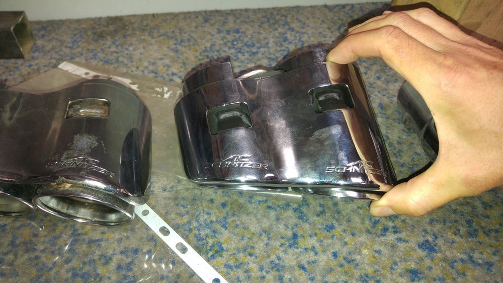

חבר, אתה טועה ומטעה וזה חבל מאד. ראשית, רמוס מעבירה כל אגזוז שהיא מייצרת מבחנים רבים. הן בתהליך הפיתוח והן בתהליך אישור התקינה (רמוס מוסמכת לבדוק בעצמה את מערכות הפליטה שהיא מייצרת ולהפיק את האישורים הנדרשים וזה פרט חשוב כי במערכות בבניה פרטית – אין ולעולם לא יהיו אישורים/תקינה/בדיקות זרימה וכו ). שנית, יש כמה פרטים מאד מעניינים שאני בטוח שלא ידעת על REMUS. למשל: כל מערכות הפליטה ברכבי AMG, החל מ A45 הקטנה ועד ה GTS – כולם מיוצרות על ידי רמוס בלי יוצא מן הכלל. הסאונד של AMG הוא.. הסאונד של רמוס. זאת ועוד – גם כל מערכות הפליטה של הסדנאות הגרמניות הגדולות מיוצרות על ידי REMUS – בינהם AC SCHNIZER, BRABUS, HAMMAN, TECHART, ABT ועוד ועוד – כולם מיוצרות ע"י REMUS והסאונד שלהם הוא הסאונד של REMUS זה לא נגמר פה... אסטון מרטין, פורשה 991, חלק מדגמי M, סיאט ספורט ועוד ועוד – כולם מקוריים REMUS! גם אופנועים – DUCATI, KTM ועוד כמה – כולם REMUS מערכת מטיטניום תהיה קלה יותר משמעותית והסאונד שלה יהיה שונה מסאונד של מערכת נירוסטה כך שלא מדובר רק באורך חיים. אני יכול להמשיך עוד אבל נראה לי שזה מספיק עובדות להודעה אחת.
