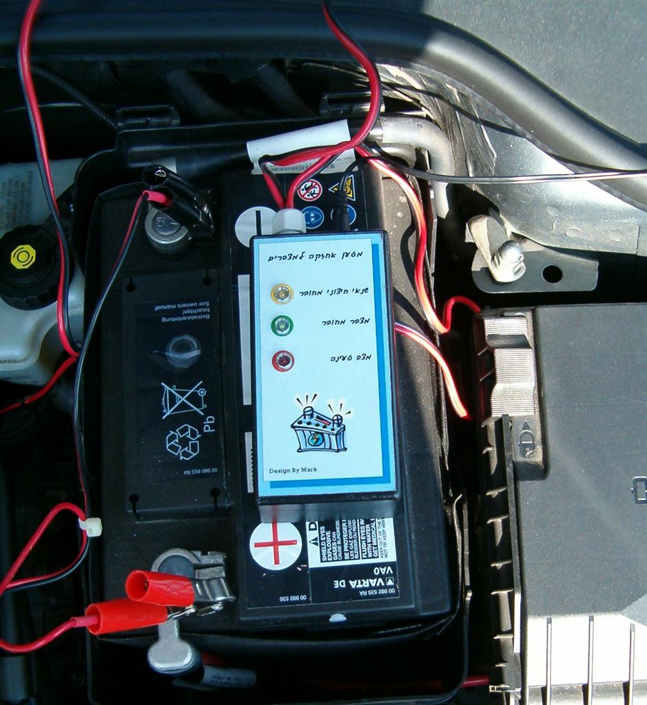

לדעתי עם חוטים דקים ותנינים קטנים אפשר להסתדר בשיטה שאילן הציע.
בזמנו רכשתי תנינים בגודל בינוני עבור מטען מצברים שבניתי אצל סימן טוב אלקטרוניקה בת"א.
ראה תמונה מצורפת של התנינים המחוברים למצבר של הרכב שלי.
