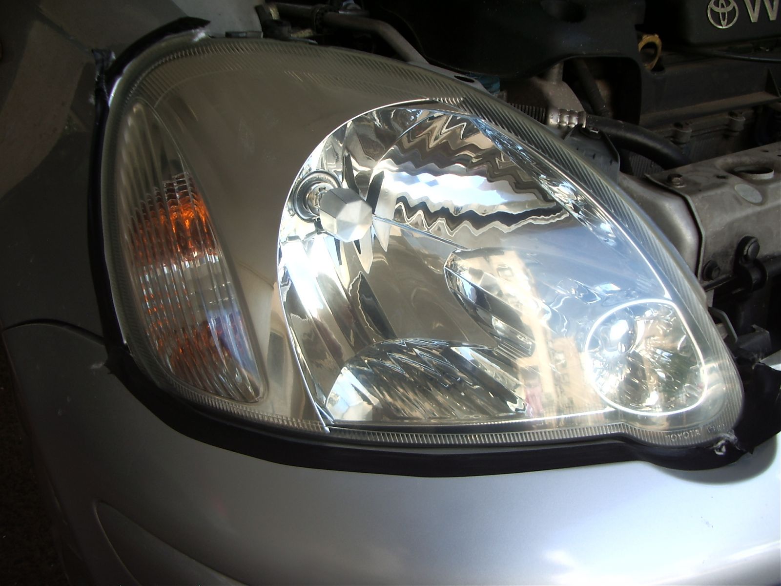

שלום לכולם.

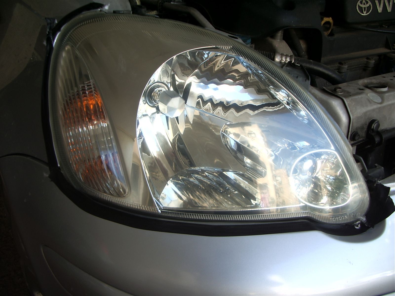

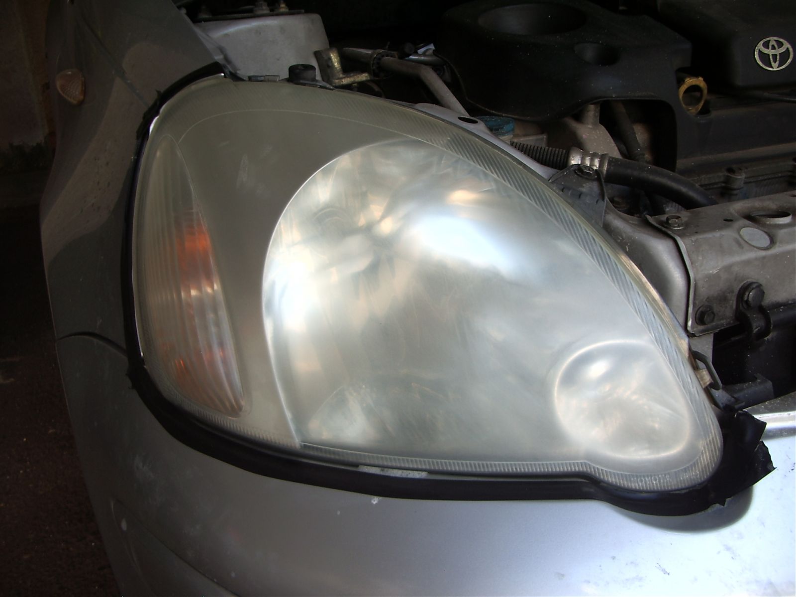

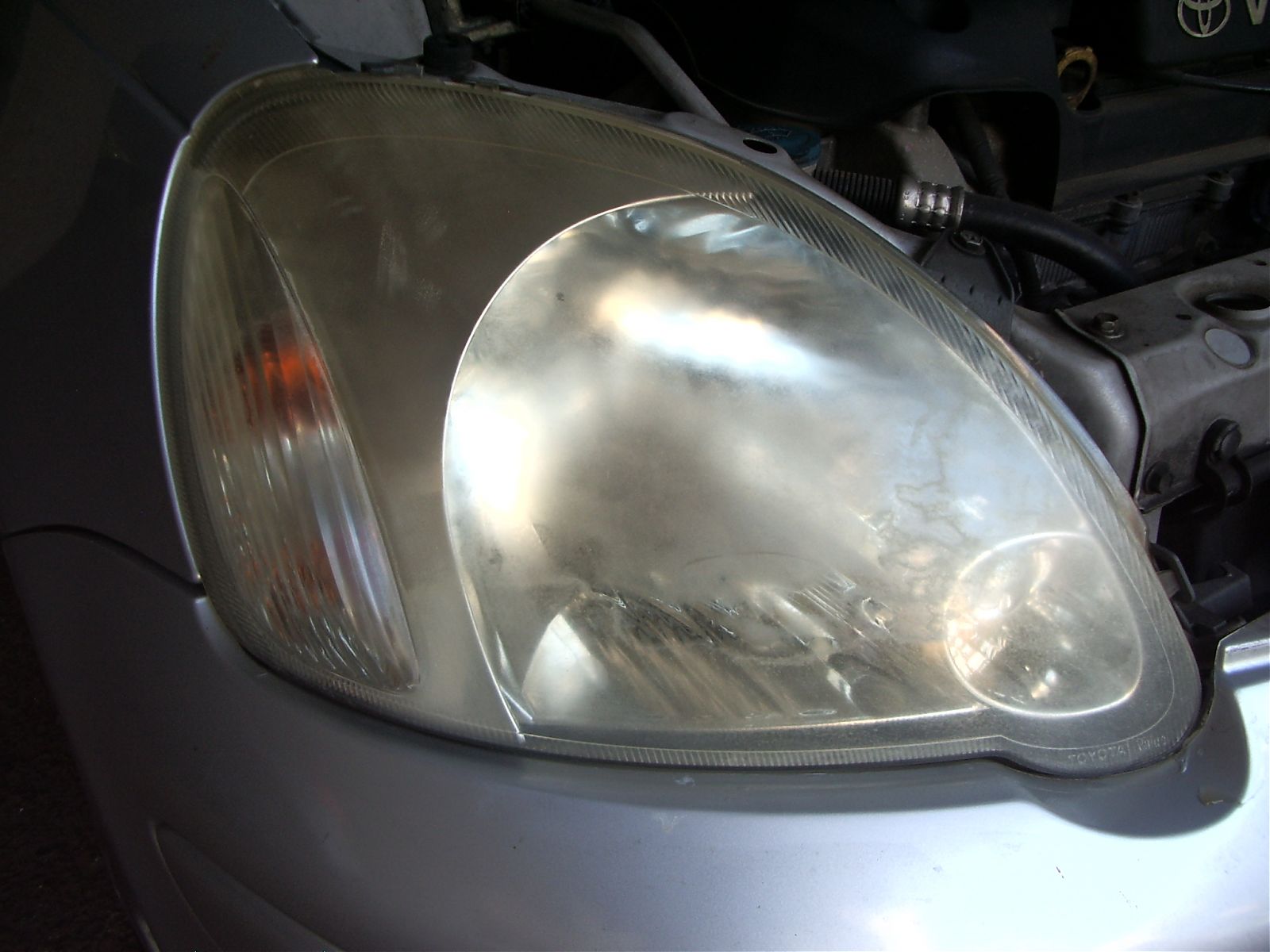

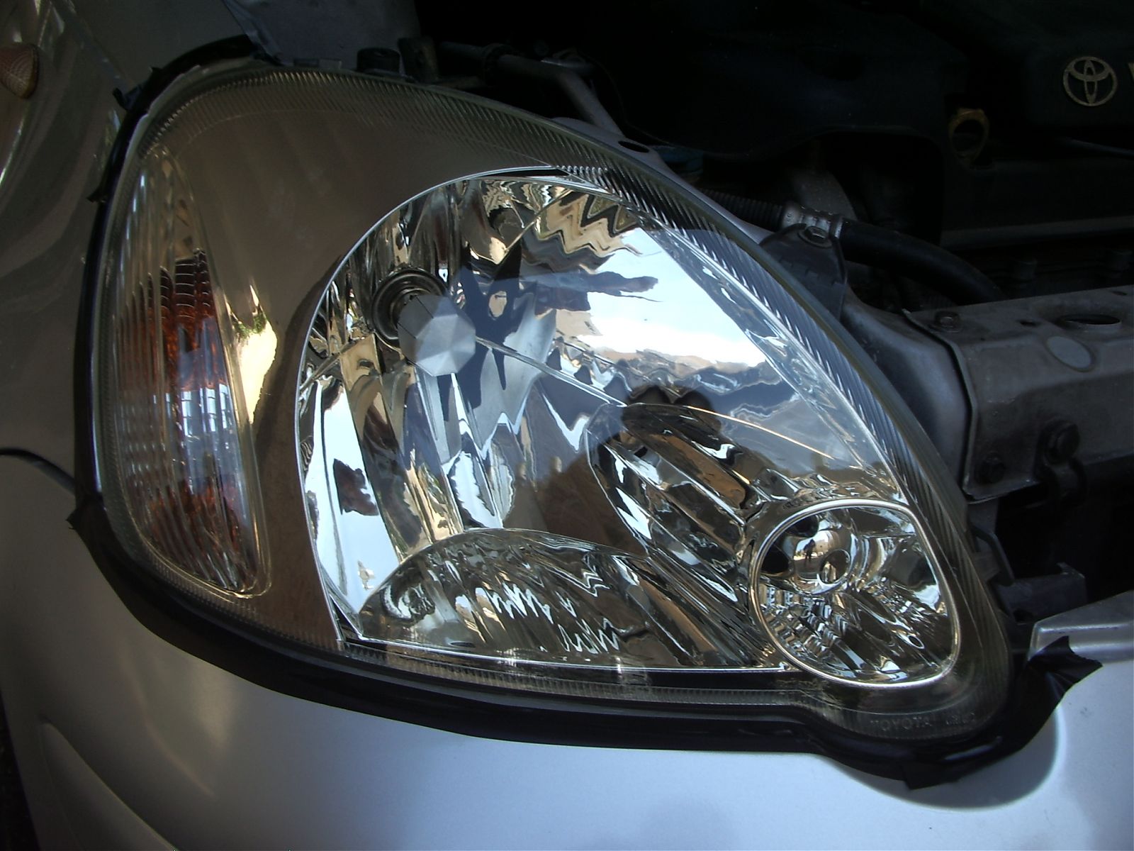

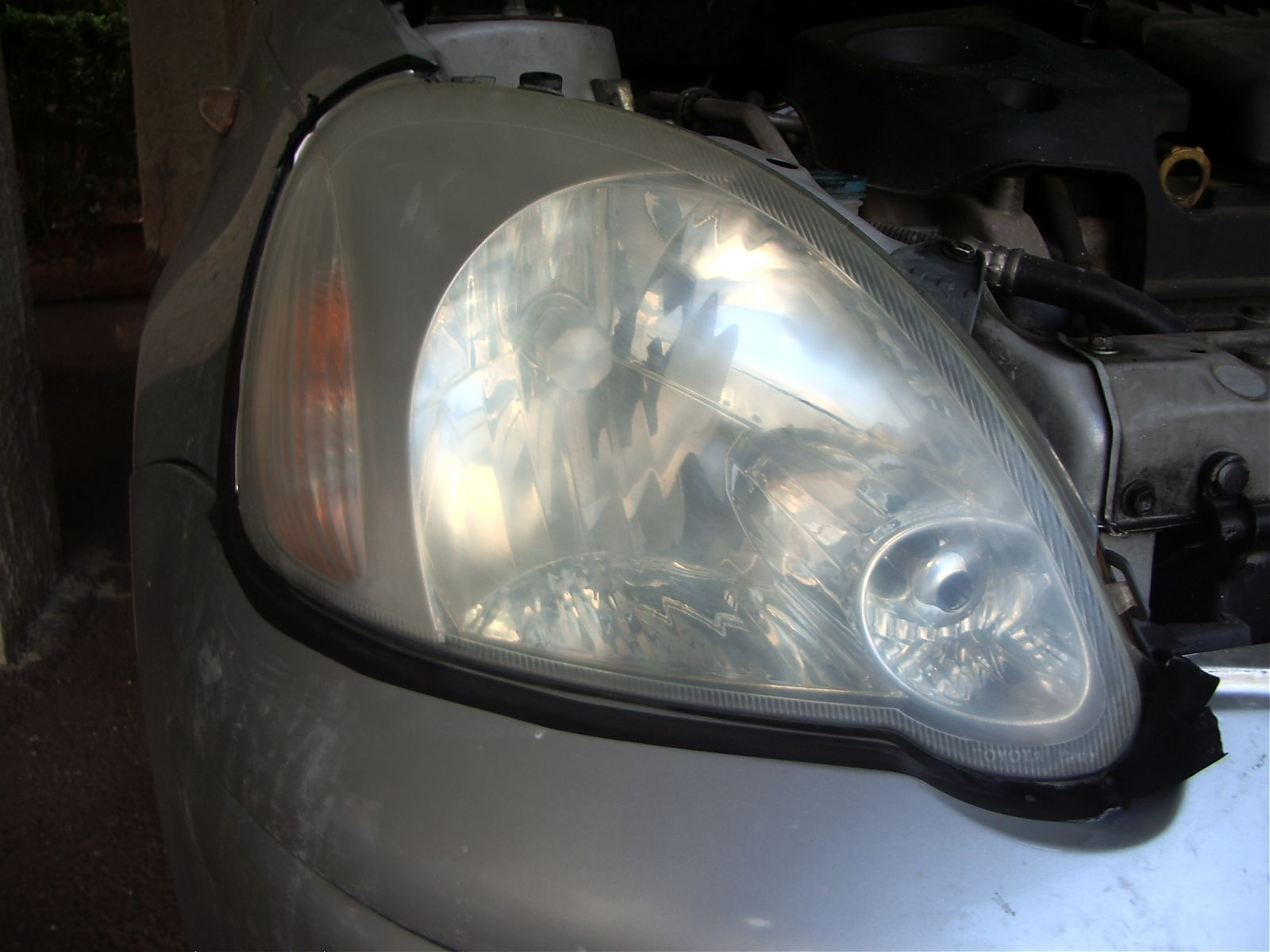

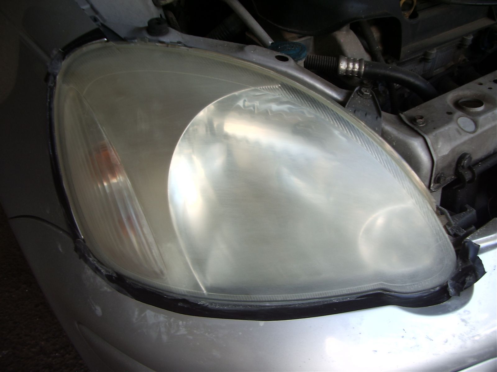

אני רוצה לשתף אתכם בפרוייקט חידוש פנסים בטויוטה יאריס 2006 השייך לביתי הצעירה.
מצב הפנסים היה גרוע ביותר.נסיון שבוצע במוסך המורשה ללטש אותם כשל.ההמלצה הייתה להחליף פנסים.
תענוג לא זול.
מאחר והטסט מתקרב החלטתי לפנות לאינטרנט ולקרוא קצת על נושא חידוש פנסים.
מסתבר שיש בשוק ערכות שונות וגם המלצות של חברים שבצעו פרוייקטים מסוג זה.
בגלל מצבם העגום של הפנסים הלכתי על האפשרות של ליטוש הפנסים בנייר מים ולאחריו מריחה של נוזל קסמים על הפנס עצמו.דבר שנותן ברק והגנה לפלסטיק.
התחלתי בנייר 600 בליטוש כל שטח הפלסטיק על יבש.
אחר כך עברתי לנייר 800 גם כן על יבש.
מכאן והלך עברתי לניירות 1200 1500 ו 2500 כאשר אני משתמש בדלי מים עם סבון כלים ומרטיב כל הזמן את שטח הפנס.
מה שנקרא ליטוש על רטוב.
כפי שניתן לראות בתמונות המצורפות הפנס עבר מעכירות לבנבנה לשקיפות חלקית.
בשלב הליטוש היבש יש לנגב מדי פעם את האבקה הלבנה שנוצרת ולראות שכל העכירות הצהובה נעלמה.
זה הבסיס להצלחת הטיפול.
בליטוש הרטוב בעצם אני משתדל להעלים את כל השריטות שביצע הליטוש היבש ולהביא את הפלסטיק לשקיפות כמעט מלאה.
בשלב זה כשנראה היה לי שהפנסים שקופים מספיק ,שטפתי את הפנסים במים נקיים ויבשתי אותם.
לקחתי פוליש עדין ומרחתי על הפנסים תוך הפעלת לחץ קל.
לאחר הניגוב התוצאה הפתיעה אותי.
רציתי לסיים כאן.אבל החלטתי שצריך לסיים עם נוזל הקסמים.
ובכן-נוזל הקסמים הוא לא אחר מאשר לכה של יעקבי בשם יאכט ורניש שקופה על בסיס טרפנטין.
הלכה מיועדת לטיפול בעץ אבל היא בעצם נוזל הפלאים בכל הערכות שנמכרות ומכילה מסנן UV .
מוהלים אותה בטרפנטין ביחס של 1:1 .אני לקחתי 5 cc לכה ו 5 cc טרפנטין ובסוף הטיפול עוד זרקתי חצי מזה.
שמתי כפפה חד פעמית על יד אחת ובעזרת פד צמר גפן כזה המיועד לניקוי עור הפנים מרחתי את הנוזל על הפנס.
טבלתי את הפד.סחטתי אותו ובמריחות אופקיות מהחלק העליון של הפנס,ירדתי כלפי מטה.המריחה צריכה להיות דקה כדי שלא יווצרו נזילות.החומר מתפשט על גבי הפנס ומקבל מרקם חלק.
השארתי את הרכב במקום מוצל למשך 3-4 שעות כדי שהלכה תתיבש.והתוצאות היו מדהימות.
הפנסים ניצלו ונראים כמו חדשים.
השאלה לכמה זמן.
אבל התהליך פשוט וגם ניתן לחזור עליו ולקבל תוצאה מדהימה.
העבודה כולל הפסקת קפה ושיחת טלפון לקחה משהו כמו שעתיים.
בהוצאה של 70 ש'ח,ניצלתי מהחלפת פנסים.
מחר אני מתכונן לנסוע למוסך ולהראות להם את התוצאה.:-D
כאן ניתן לראות את התקדמות התהליך עד התוצאה הסופית.
