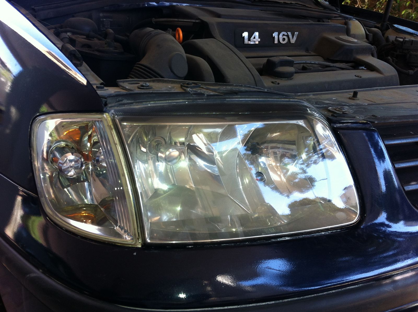

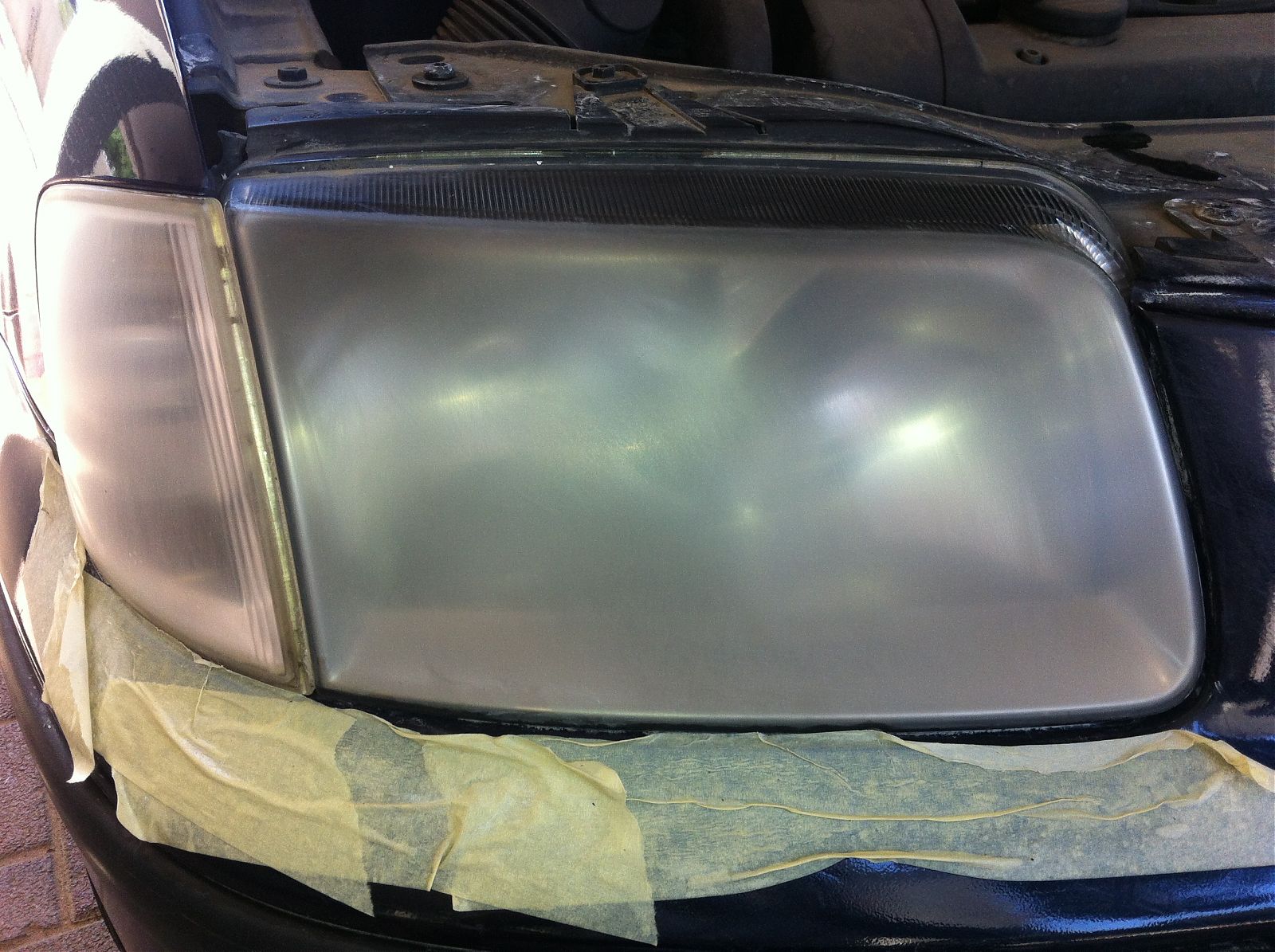

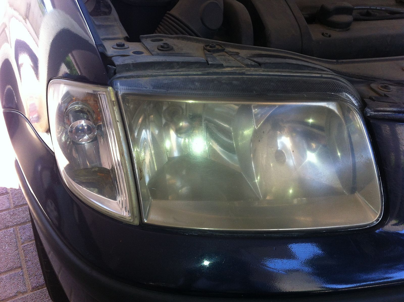

  2. הרכב פולו 2001. שיטת עבודה בדיוק כמו בפרסום הראשון של פלטינום, תחילה שיוף עם נייר 600, לאחר מכן 1200, לאחר מכן 2000 ולאחר מכן מריחת החומר של יעקובי. תוצאות טובות, צריך לקחת בחשבון שבמצלמה הכל נראה יותר טוב, כלומר גם המצב הראשוני של הפנס נראה יותר טוב ממה שהוא היה במציאות וגם הסופי. יש תמונות.
  3. הייתי במ.נ.מ בכפ"ס ולא היה להם נייר גבוה מ1500, אמרו שיזמינו, בנוסף בכל חנות בפ"ת גם לא היה כולל הקטנות, באייס דף אחד של 600 עלה 7 ש"ח ובהיפר רוזנפלד אותו נייר בדיוק נמכר בסט של 3 בלבד ונחשו מה? גם ב7 שקלים..בקיצור שלום ולא להתראות אייס! אם מישהו מהסביבה וקנה נייר 2000 ומעלה אשמח ויגיד לי, תודה.
  4. לדעתכם אפשר לעשות שכבת לכה נוספת? האם זה ייטיב עם הפנסים וייתן להם הגנה כפולה מפני השמש? מניסיוני זה מה שנהוג לעשות למוצרי עץ איכותיים. כלומר לאחר קבלת התוצאה הרצויה לכסות בשכבה נוספת של הלכה.. בנוסף כל הכבוד כמובן לפותח השרשור, עבודה יפה שלך.
