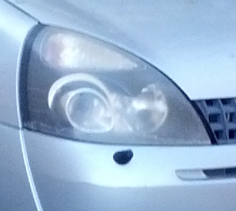

עשיתי היום חידוש לקליאו שלי, לסיוויק של חבר ולעוד קליאו של חבר אחר.
את החומרים קניתי מזמן: נייר שיוף 600/800/1200/2000/2500, טרפנטין קטן, ולכה קטנה. הכל ביחד פחות מ-40 ש"ח.
יצא שהשתמשתי בדף נייר שיוף אחד לכל שלושת המכוניות, כמות מזערית של טרפנטין+לכה.
בפנס שיש רפלקטור (כמו בסיוויק) זה נראה מיליארד דולר.
בפנס שיש רקע שחור (כמו בקליאו'ז) זה נראה רק מליון דולר.
תודה למי שהעלה את הפרויקט, ולכל אלו שהעלו הארות לגביו.
אם מישהו צריך חומרים באיזור חיפה/קריות/כרמיאל - שיפנה אליי.
אצלם מחר תמונות של התוצאה, בנתיים הלפני, ניתן לראות אפילו מין קילוף כזה בתחתית הפנס:

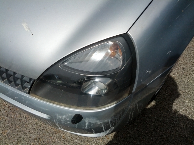

טוב בעקבות ההמלצות החמות פה בשרשור החלטתי שאני גם אתן צ'אנס לערכה וזאת אחרי שניסיתי כבר לעשות לפנסים פוליש ידני, פוליש עם מכונה, פלסטלינה וחידוש פנסים עם ערכה יעודית של טרטל ווקס ושום דבר לא עזר. כמו כן פניתי לחברת cartaract והבחור שם ביקש על העבודה לא פחות מ 400ש"ח.
התוצאה שהתקבלה ממש טובה, הרבה יותר טובה ממה שקיבלתי מהערכה של טרטל ואני מאוד מרוצה. זה חסך לי קניה של פנסים חדשים.
לפני:
פנס כן, פנס לא:
אחרי:
