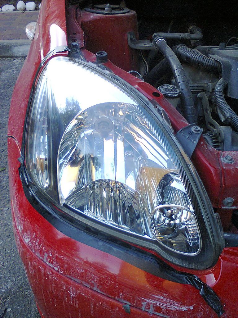

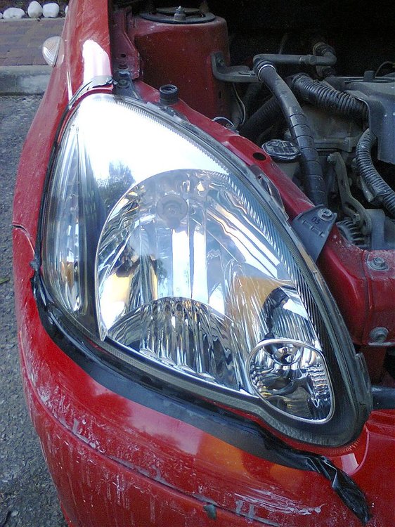

סוף סוף השלמתי את הרכישות ומצאתי לי בוקר פנוי בשביל העניין.
את הטיפול עשיתי רק לפנס אחד (מקורי משנת 99), כיון שהשני הוחלף יחסית לא מזמן ונראה כחדש. התוצאה:
עבודה יפה מאוד! 8)
אאל"ט זה פנס זכוכית ! :|:idea:
