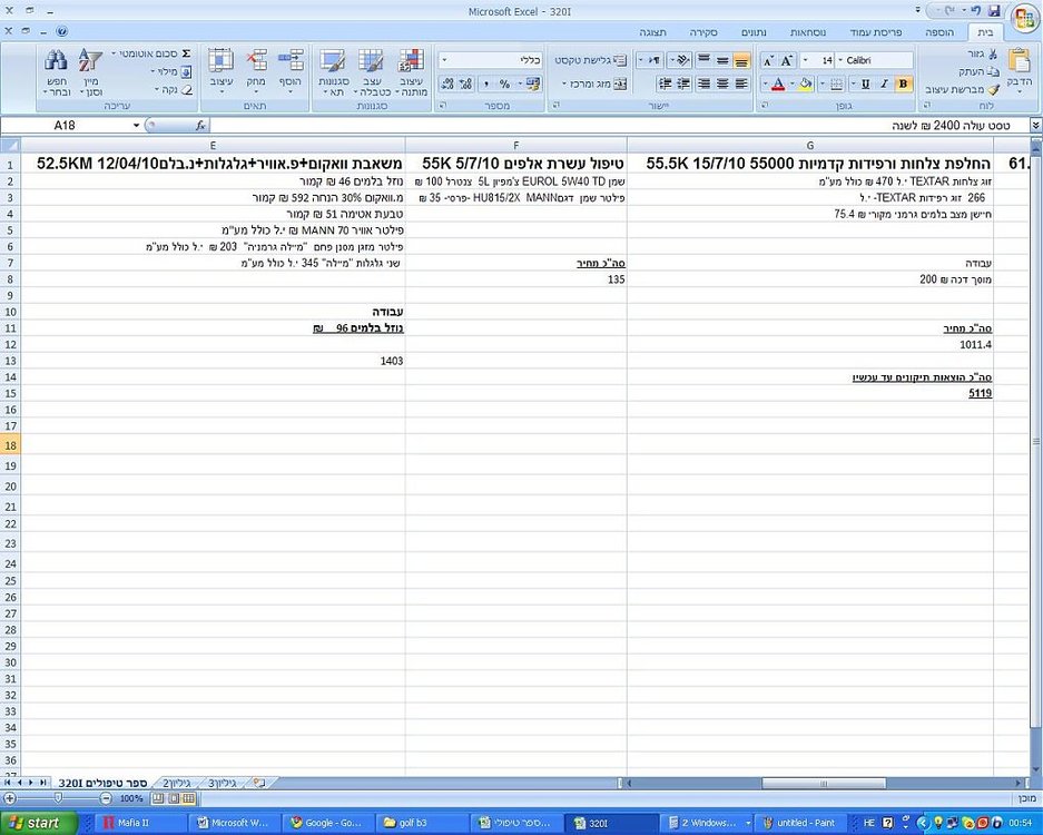

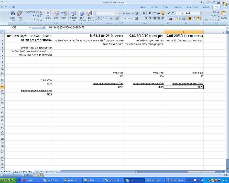

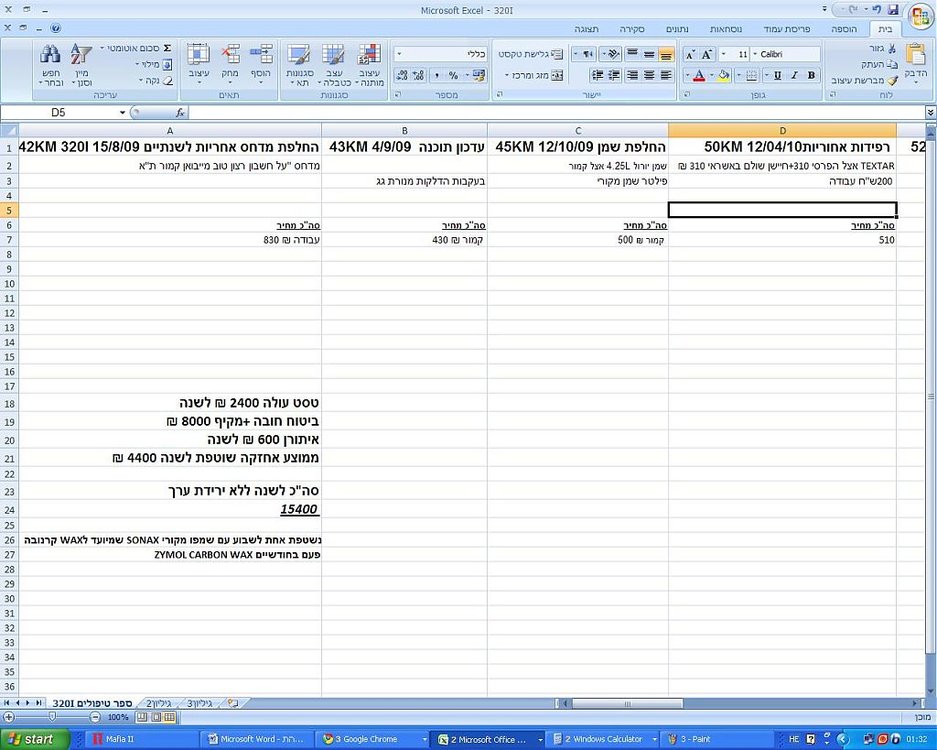

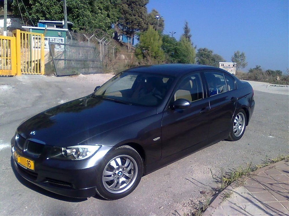

את רוב הטיפולים אני עושה בעצמי, חוץ מבלמים שבהם אני נעזר במוסכים ולכן מצורפת לעלות החלקים גם עלות "עבודה". (ראו בטבלת EXCEL).
טיפולי שמנים אני עושה כל 7000KM למרות שהיצרן ממליץ על כל KM 30,000.
אני עושה זאת מכיוון שמדובר במנוע וולטרונויק , שבנוסף למערכת תזמון השסתומים הרגילה של BMW "וונוס" יש לו גם מערכת ששולטת על גובה פתיחת השסתומים ע"י מנוע חשמלי. מערכת זאת גורמת ליצרית מומנט רב כבר בסל"ד יחסית נמוך 2K.
מה גם שטיפול שמנים הוא יחסית מאוד זול משהו כמו 180 ש"ח לשמן סינתטי איכותי+פילטר OEM של MANN.
המחלה המפורסמת של כל הBMW מהשנים האחרונות זאת משאבת הוואקום משהו כמו 2400 ש"ח כל 4 שנים.
המחלה השנייה היא גומיות האטימת שמן של החיישנים והסולונואידים בראש המנוע, עבודה פשוטה וקלה אני החלפתי את כולם.

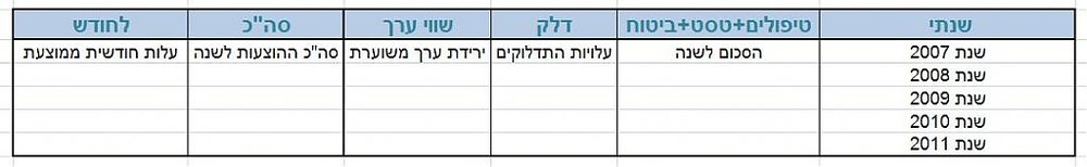

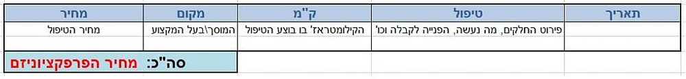

היי,
קודם כל, תודה על השיתוף.

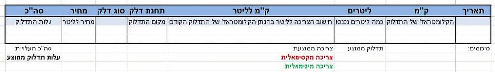

נראה לי שגם לי יש OCD, או איך שלא קראת לזה בנוגע לטיפול ומעקב על הוצאות הרכב.
ברשותך, רק הצעה - ראיתי שאתה עובד עם אקסל והגיליון שלך נראה טיפה סבוך ולא נוח לקריאה.
אז הנה השלד של הגיליון שלי, אולי תוכל לשאוב כמה רעיונות לשיפור:
יש טבלה של טיפולים, טבלה של תדלוקים (כן, כולם...), ועוד כמה טבלאות של עלויות כלליות, מצרף תמונות.
כמובן שלצורך חישובי התדלוקים, יש למלא כל פעם טנק מלא.
סה"כ יש לי 2 גליונות, מקשרים את הגיליונות ואפשר גם לעשות גרפים מגניבים (לא להתלהב יותר מידי, כן? :) )
מעקב מדוקדק על התדלוקים והצריכה הממוצעת מאפשרים גם תמונת מצב במידה וצצה בעיה מסוימת.

סך הכל אני מסתדר עם האקסל.
אם הייתי מעלה את הגיליון מהאקסל אני חושב שהיה הרבה יותר נח לקרוא.
