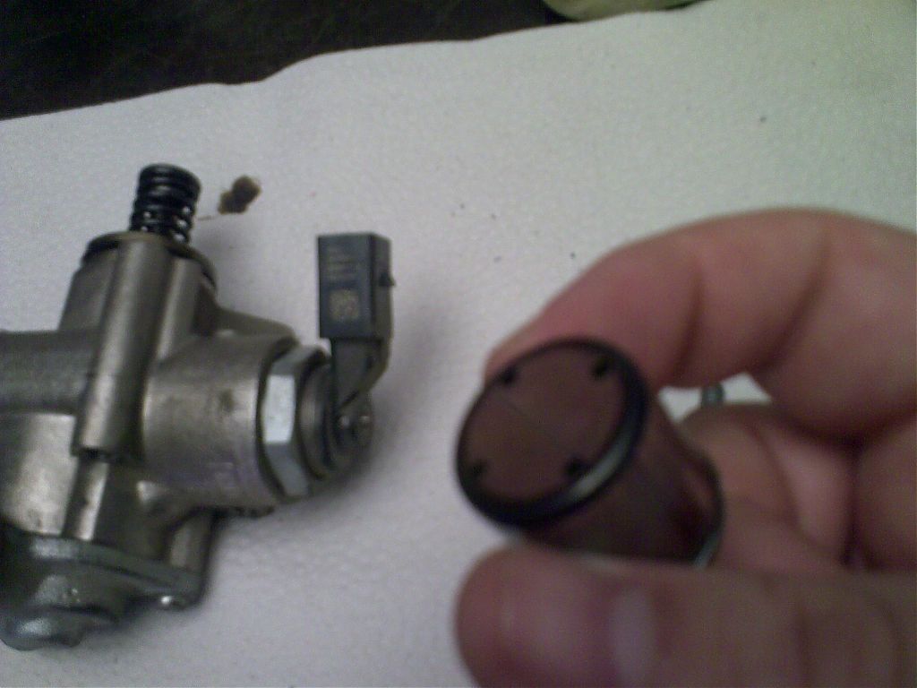

בקשר לתופעות ה TFSI , גם אני החלפתי את הכוסית ב CAM FOLLOWER לפי המלצות פורומים בחו"ל ובחינת פוטנציאל הנזק במקרה של פריצה שלה ופגיעת קפיץ משאבת לחץ הדלק בקאמשאפט שיכול להיות נזק אסטרונומי יחסית למחיר החלק.
עם זאת, ה PCV והפורק אצלי עדיין שלמים ותקינים (רכב 06 עם 80 אלף ק"מ) ונבדקים בכל טיפול ובכל סריקה ע"י VAGCOM שאני מבצע , ככה שאני לא מוצא סיבה להחליף אותם על עיוור.
לדעתי השיפורים גרמו לחלקים האלה לסיים את חייהם בטרם עת , וכך גם אצל רוב החבר'ה מVORTEX.

הכוסית (CAMSHAFT FOLLOWER) הוחלפה בידיו הנאמנות של איאן ממוסך רון.
להלן תמונה של הכוסית שהיתה אצלי ברכב ,ניתן לראות את השחיקה במרכז למרות שהיא במצב לא רע בכלל . (ויסלח לי עומרי שאני מלכלך לו את השרשור.)
אני לא זוכר עלויות במדוייק וקשה לי לכמת מבחינת עבודה כי עשיתי דברים נוספים באותו יום (בלמים ב4 גלגלים, טיפול גדול וכו'...)
סדר גודל של החלק : 550-600 ש"ח לחלק מקורי מצ'מפיון .
