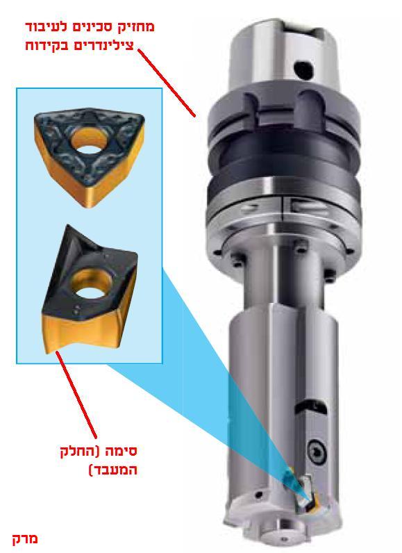

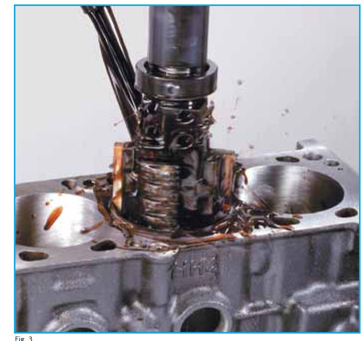

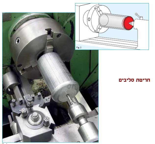

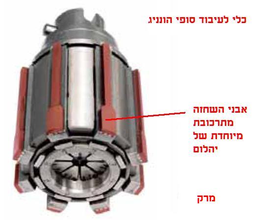

למען כולם צירפתי מספר תמונות עם הסבר קליל של מספר מכונות לעיבוד שבבי המיועדים לעיבוד בלוקים קרי השחזה, קידוח וחריטת סילבים הנקראים בשפה מקצועית cylinder liners.
מה כול מכונה לעיבוד שבבי מסוגלת לבצע אני יודע מכיוון שאני בא מתחום העיבוד השבבי אבל את כול הטכנולוגיות לעיבוד ושיפוץ מנועים אני לא מכיר לכן אשמח לקבל פירוט מדניאל.
