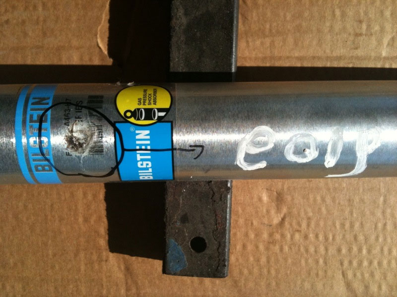

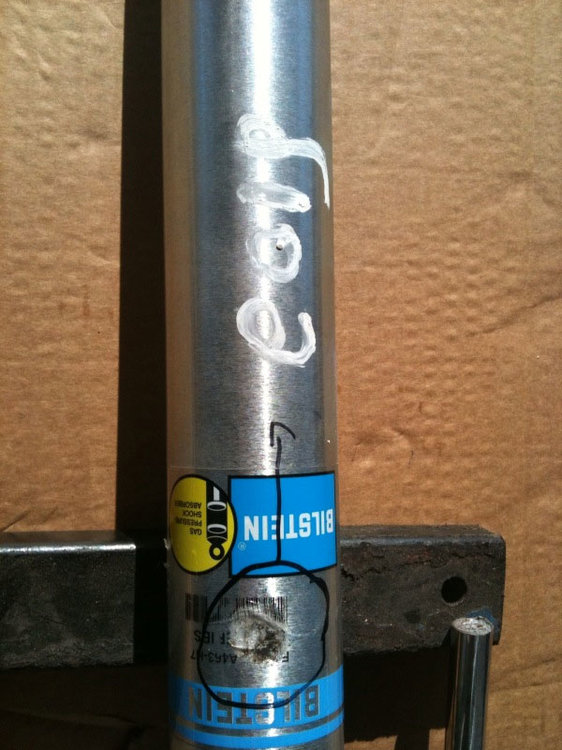

ליפני חודש קניתי מאספיר (סדנא לשיפור\שדרוג גיפים למי שלא מכיר) 4 בולמי בילשטיין לגיפ בעלות של למעלה מ2700 ש'ח

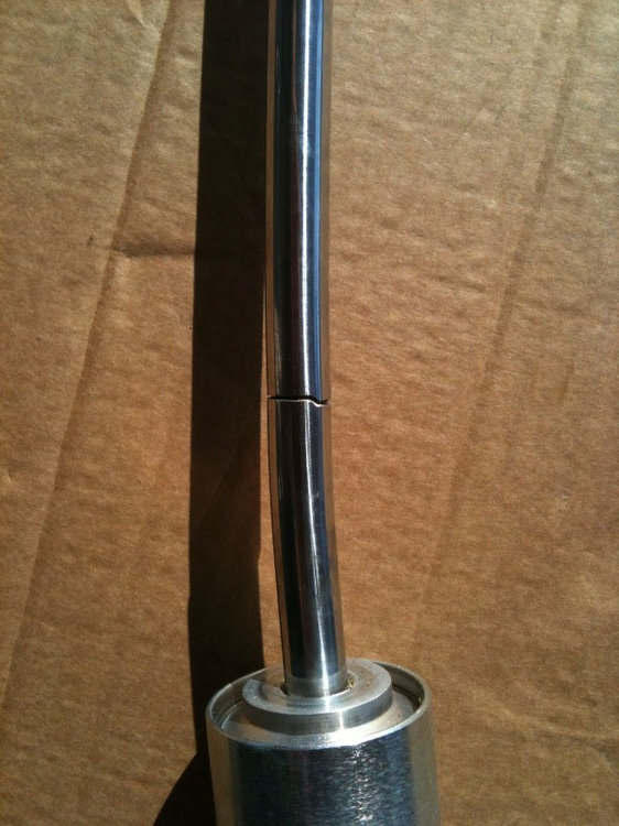

אחרי שבועיים נשבר לי בולם אחד לקחתי אותו לאספיר בדקו במעבדה אמרו שלא יודעים ממה הוא נשבר
ובגלל זה אין אחריות. אחרי הרבה דיבורים ושרשור ענק על זה בפורום באתר גיפים וגם תגובה של אספיר

אם הבולם שלך היה דולף או נוזל -היתה זו חובתו של היבואן להחליפו במסגרת אחריות ! אבל ,הבולם שלך נשבר ועצם השבר מעיד על מכה חזקה מאוד שספג המתלה הקדמי והעביר אותה ישירות לבולם -שהתפרק.
הייתי מציע לך ,לברר בפורומים מתאימים יותר(כמו גייפטרייפ או גייפולוג) אם מדובר במקרה בודד של קריסת בולמי בילשטיין (במקרה שלך) או שמדובר בתקלה סדרתית .התשובות שתקבל שם ,יעזרו לך להתמודד טוב יותר עם אחריות היבואן.

על הבולם אין שום סימן של מכה או שיפשוף או של משהו שיכול להעיד על זנק מגורם חיצוני

  • Bent or broken Rods showing abuse or abnormal wear
