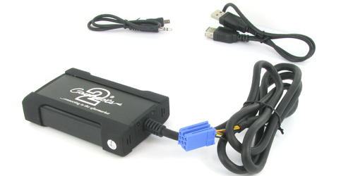

למי שעקב (וגם מי שלא) זוכר בוודאי את הפרוייקט שלקחתי על עצמי והוא השארת ושדרוג המערכת המובנת בטויוטה יאריס שלי.
החלפת המערכת המובנת (והזוועתית, גם איכות סאונד מזעזעת וגם לא קוראת MP3) הצריכה פגיעה במקוריות הרכב, הזמנת מתאם חליפי לדש-בורד ואיבוד השליטה מההגה.
השלב הראשון בשדרוג המערכת היה הוצאת המגבר הפנימי מהרדיו דיסק והלחמת RCA ישירות למעגל המודפס, הפתרון האיכותי ביותר אם רוצים להישאר עם מערכת מקורית. הפתרון הזה יצא מוצלח למדי כאשר למעט מתח נמוך מדי ביציאות ה RCA (נפתר באמצעות LINE DRIVER) ושריקה חרישית מעצבנת המתגברת עם הטורים איכות הסאוד מספקת ואפילו מפתיעה.
השלב השני בשדרוג שהושלם היום היה הוספת מתאם ייעודי שמדמה פעולת צ'יינג'ר, רק שבמקום צ'יינג'ר יש לו כניסת AUX, כניסת כרטיס SD וכניסת USB לחיבור דיסק און קי. כמובן שהמתאם הנ"ל קורא MP3 מה שמאפשר אגירת מס' עצום של שירים על גבי DOK בודד וספריית מוזיקה כמעט בלתי נגמרת.
המתאם שרכשתי הוא של חברת Connects2 שמתמחה בין היתר בפתרונות אודיו למערכות מובנות.
המתאם מתאים לכל רכב ספציפית באמצעות קונקטור ייעודי אשר מתחבר מאחורי הרדיו (בד"כ ליציאת הצ'יינג'ר) וגורם לרדיו לזהות אותו כצ'יינג'ר רק שכאן אנחנו לא מוגבלים במס' דיסקים או בכמות השירים על כל "דיסק".
המתאם מזהה אוטומטית באיזה חיבור אנחנו משתמשים (AUX, SD או USB) והוא מתחיל לנגן אוטומטית כאשר יש אפשרות להריץ קדימה, אחורה, לשיר הבא או לדיסק הבא. איכות הסאונד זהה לחלוטין לאיכות המתקבלת מ CD, עקרון הפעולה הוא אותו הדבר בדיוק.
זהו בגדול. אני מקווה שהשרשור הזה יימצא ע"י כל אותם ששואלים חדשות לבקרים "איך ניתן להוסיף כניסת AUX למערכת מובנת" או איך ניתן לשדרג אחת כזאת. מדובר בפתרון פשוט ואיכותי למדי אשר יענה על הצרכים של רוב האנשים שמחפשים את התוספת הקטנה הזו. גם העלות סבירה למדי - 500 ש"ח והמתאם בארץ כולל המשלוח (ובמקרה הזה גם עם חותמת "פטור ממס", כנראה למישהו היה מצב רוח טוב :wink:)

(נ.ב. מצטער על התמונה, אני מקווה להעלות תמונה איכותית יותר בקרוב)

זה באמת אחד החסרונות שלה, לא מוצג שם ה"דיסק" או שם השיר.
כל "דיסק" הוא למעשה תיקייה בעלת מספר, מ 1 ועד כמה שרוצים. כל שיר הוא כמו טראק בדיסק ולכן צריך לזכור באיזה תיקייה שמתי את הדיסק של בריטני ספירס ואיזה מספר שיר זה hit me baby one more time.
זה באמת לא נוח ובטח שלא בטיחותי, כמו שגם לא בטיחותי לשחק עם רדיו שכן מוצגים בו שמות השירים.
מאחר ואני בד"כ לא נוהג לשחק עם הרדיו וכל 4 שניות מחפש שיר אחר לי אישית אין בעייה עם זה. מי שבזמן נהיגה נוהג לחטט במאגר השירים ומחפש כל פעם שיר מסויים כדאי שיפסיק עם זה.

לדעתי זה הפתרון האידאלי. שומר על המערכת המקורית ובכל זאת מאפשר ניגון MP3 \ AUX \ SD באיכות מצויינת.
וכן, ניתן להתקין רדיו במקום תא האחסון התחתון, אך יש לפרק את הקונסולה כדי לקבע את המכשיר מבפנים. לאחר ההתקנה את הפאנל ניתן יהיה להלביש ולהסיר כרגיל.
לגבי המתאם, יש סה"כ שני דגמים, אחד עם תצורת פינים 6+6 ואחד 5+7. אין לך ברירה אלא לפרק את הרדיו ולחפש איזה קונקטור יש לך, ככה תוכל לברר איזה מתאם להזמין. אם תסתבך שלח לי תמונה של הקונקטורים ואומר לך מה להזמין.
