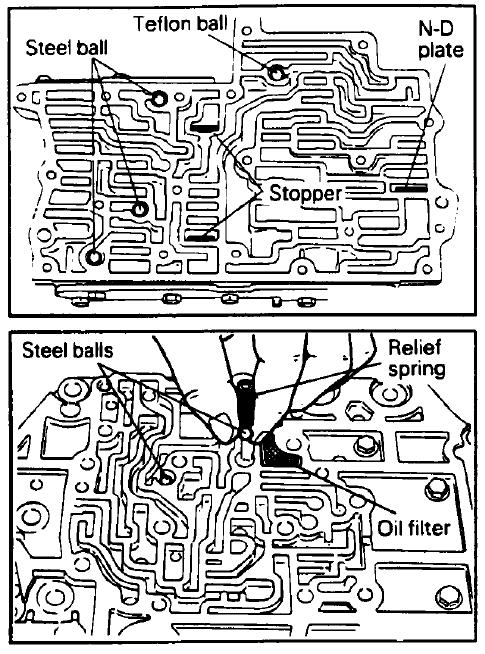

כבר יומיים אנ ימנסה למצוא שרטוט טכני למוח גיר ביונדאי לנטרה 97 ולא מוצא כלום, אשמח מאוד אם מישהו יוכל לעזור לי בזה.
אני צריך את השירטוט כי פירקתי את המוח גיר כדי לנקות אותו (פרוק לגורמים) וקפצו לי כמה גולות, סטופרים, וקפיצים שאני לא יודעה לאן להחזיר אותם, בהרכבה אני מנחש לפי הסימנים שהחלקים האלא עשו על הפלטות, כמובן אם יהיה לי את השרטוט זה יהיה פשוט יותר.
לנטרה 97, דגם gls, מנוע 1600, כמובן אוטומט, לא יודע אם הדגם מנוע יעזור אבל ליתר ביטחון- דגם מנוע G4GR.
אני מאוד מודה למי שיכול או מנסה לעזור לי פה

בדקתי את דגם הגיר, זה הכן A4AF3 כפי שמרק ציין ,
והשירטוט של דניאל מאוד עזר לי, תודה רבה לכם אתם תותחים.
כל החג חיפשתי את השירטוט ולא מצאתי בשום מקום, התייאשתי, ולכן הרכבתי כבר היום את המוח בחזרה בלי שרטוט, (רק עכשיו ראיתי את השרטוט של דניאל) לפי הניחושים שלי הרכבתי בדיוק כמו בשירטוט רק את הפלטה שבשרטוט N-D plate לא הרכבתי בכלל כי לא ידעתי איפה לסים אותה.
מה שגם אין את השסתומים בשירטוט ואני לא בטוח שהרכבתי אותם כמו שצריך, אז דניאל אם יש לך עוד שירטוטים שכוללים את השסתומים זה יעזור לי מאוד, בכול מיקרה אני יפרק את המוח שוב פעם כדי להרכיב את הפלטה שלא הרכבתי.
