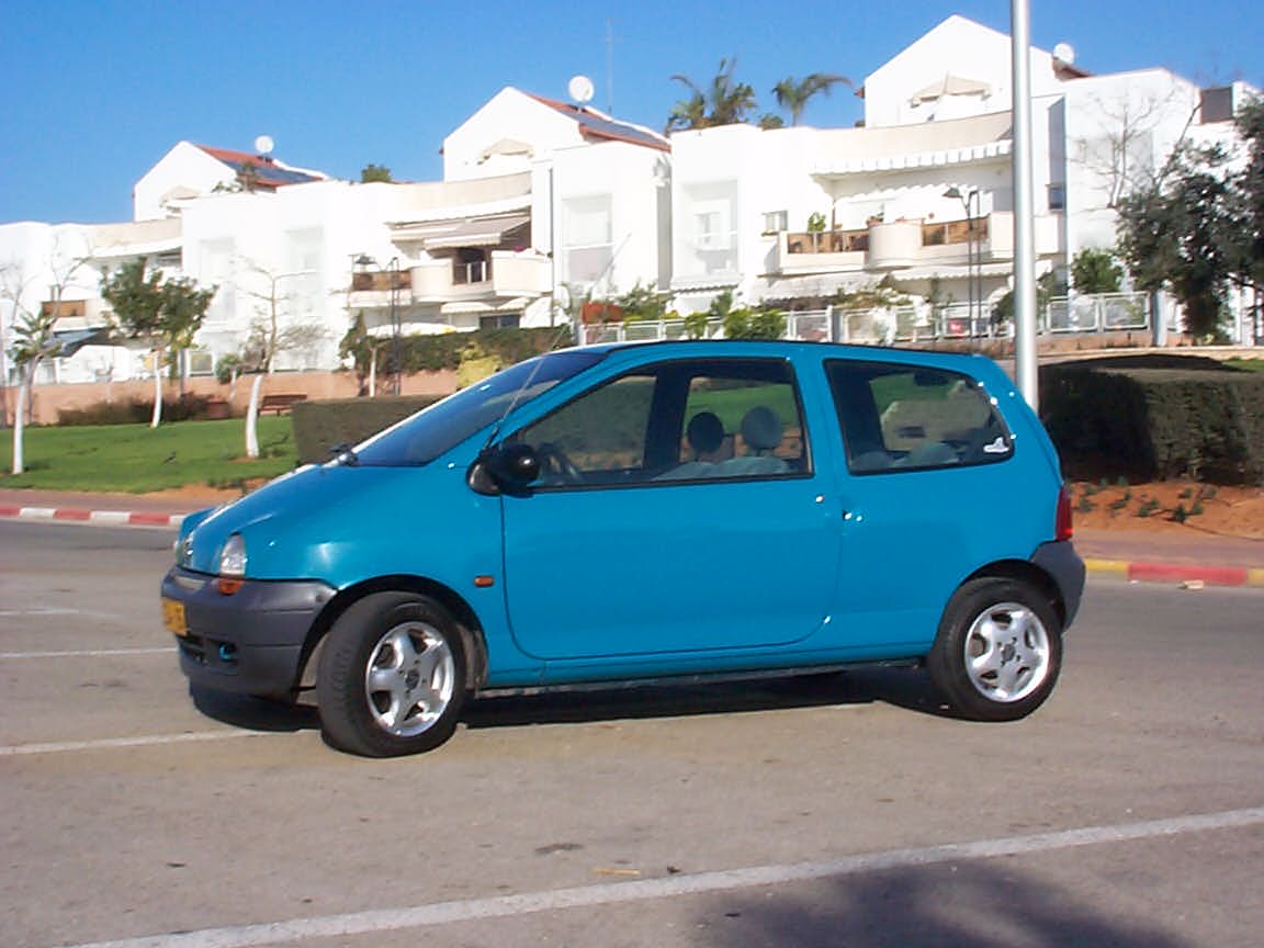

בתמונה שלמטה, רואים את הקורה השחורה אשר ממנה מעלים את האוטו.
ישנו פס אורכי מעליו, אשר הפח ממנו הוא עשוי זופת לפני שנצבע. המרקם שלו
הוא מחוספס.
שם הייתה דפיקה מהבעלים הקודמים (מעיכה קטנה) ועל זה רשמו "מעיכות בקורות
תחתית" אצלי.
זה באמת לא ליקוי קריטי... :roll:
