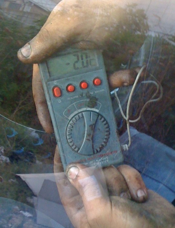

הייתי חייב למדוד ולהראות לך כמה מזגן של פונטו דור ראשון מזגן ישראלי יכול לרדת נמוך בטמפרטורה.
"מה אתה מעדיף, מה רע בשביט? או מראה בשביט?"
זה ככה כבר שבוע+ אחרי שהייתה לי דליפה בקניסטר והיא תוקנה.
מילוי של 1490 גרם קרר בדיוק ומינוס 2 מעלות.
אם הייתה לי דליפה שמביאה מינוס 2 מעלות, מזמן הייתי עושה תאונה/נגמר הגז.
