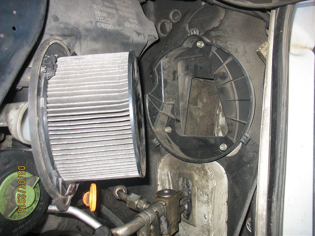

אני מעוניין לבצע טיפול לרכב, חיפשתי פילטר אוויר של MANN אבל בקטלוג הפילטר מופיע בצורה מרובעת, ואילו אצלי הפילטר עגול.
לדעתי יש טעות בקטלוג והפילטר המרובע זהו הפילטר למזגן.

אין טעות בקטלוג הזה
אלו המסננים שאתה צריך בדיוק .

הגליל הוא מסנן המזגן ומסנן האויר מרובע
בדיוק כמו שמופיע בדף שצרפת מהקטלוג .
זה לא כמו הטרנספורטר הישן שלך עם מנוע AAC שבו מסנן האויר
הוא אכן גליל ,במנועי הדיזל המאוחרים יותר (ACV -AJT ) המסנן מרובע .

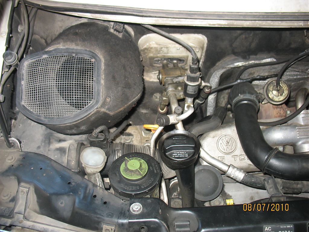

רון, אם אני לא טועה זהו בית הפילטר+ הפילטר אוויר נכון?
זהו הפילטר העגול ולא המרובע, אם אני טועה אשמח שתכוון אותי למיקום הנכון.

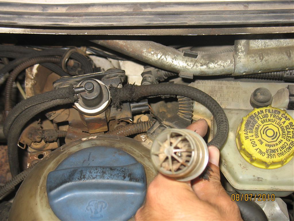

אגב אשמח לדעת איך נקרא הפילטר הקטן הזה, הוא מחובר לאחד מצינורות הוואקום, הלכתי לקנות כזה ולא ידעו מה להביא לי, אחד הציע לי פילטר דומה של דלק.

המסנן הזה שצילמת הוא מסנן המזגן
מסנן האויר נמצא מתחתיו בתמונה בהמשך של צינור האויר
שאליו מחובר מד זרימת האויר שרואים בתמונה מתחת למסנן המזגן העגול .
המסנן הקטן הזה מסנן את האויר שנכנס לשסתום הפיקוח על הטורבו ה N75
ואין לך צורך להחליף אותו .
