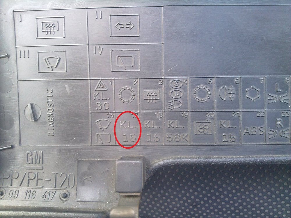

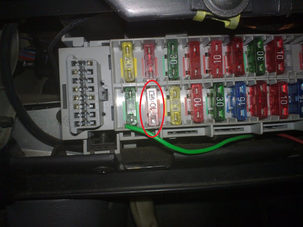

ואז,נזכרתי שדיברתי עם אבא שלי יום שישי,והוא אמר לי לבדוק פיוזים.
בודק,אכן היה אחד שרוף,החלפתי במיידי,המאוורים נכנסו לפעולה,לוח שעונים מתפקד כראוי-נשמתי לרווחה(וחייכתי לעצמי)
להן תמונות של הפיוז המדובר.

1. פיוזים לא נשרפים סתם ככה לכן עלייך לבדוק את הסיבה שבגללה הפיוז של המאוורר נשרף.
2. אחרי החלפת המצבר תבדוק את מתח הטעינה תחת עומס כמו שרשמתי קודם לכן.
