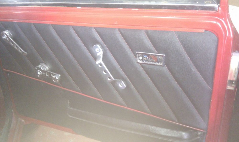

ובחלק הקוסמטי:
1) מכסה שסתומים דגל אנגליה
2) גג דגל אנגליה
3) דש-בורד חדש
4) חלקים קוסמטיים לאיזור המנוע מכרום
5) קשתות גלגלים רחבים
6) פנסים ערפל קדמיים
