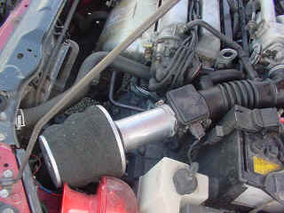

משיחות שקיימתי עם הבעלים של אותו הרכב ,הבנתי שזה שיפר במקצת..
להלן תמונה
