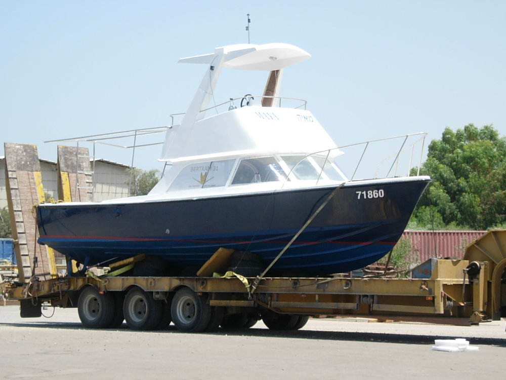

באיחור ניכר אני מפרסם יומן שיפוץ מקוצר לפיאט 238 שלי,לאיחור ולעיתוי יש סיבות,האיחור נובע מרצף של בעיות,עומס עבודהועניינים אישים כשלצד כל זאת שיפצתי בשנתיים האחרונות סירת דו מנועית מסוג ברטרם 31 פיט (היתוש כפי שנקרא בחיל הים..)-פרוייקט אדיר שגזל המון המון זמן (וגם כסף...). העיתוי גם הוא לא מקרי,מצד אחד חופשת הפסח,מצד שני אני שוקל למכור אותה (פרוייקט נוסף בפתח...) ואםלא אפרסם את היומן עכשיו,לא אפרסמו כלל.
