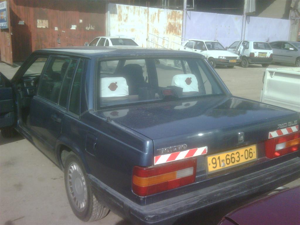

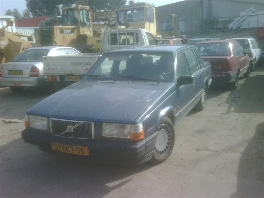

אז הנה הגיע היום וגם אני נכנס לעולם השיפורים.
לפני חודשיים רכשתי וולוו 740 GLE 2.3 מבציר 91.
כמה פרטים שלא הרבה אנשים יודעים על הרכב הזה:
- הוא הנעה אחורית, ואפשר להרגיש את זה בקלות כי יש לו תחת יחסית שובב.
- ההתנהגות על הכביש לא פחות ממדהימה והיא ממש לא מה שציפיתי. חשבתי שזה יהיה רכב משעמם לנהיגה אבל הוא ממש טוב.
- המשקל שלו הוא רק 1200 קילו, שזה פחות ממאזדה 3, כך שאני לא רוצה להוריד במשקל.
- ההגה מעולה ומתקשר כמו שצריך.
- רדיוס הסיבוב שלו יותר קטן מזה של סובארו ג'אסטי, אז אפשר לעשות פרסה כמעט במקום.
- יש לו במקור 130 כ"ס, שזו התחלה טובה מאוד.
לאחר יישור קו רציני וכמה בדיקות, ולאחר שראיתי את ההתנהגות שלה, החלטתי שזה רכב מעולה כ"סליפר", והכוח שלו די מספק.
אבל!
יש כמה דברים שאני רוצה לשנות בו, ואני נותן לעצמי טווח של שנה-שנה וחצי לעשות אותם.
1) המרה לגיר ידני (גם אם זה לא גיר של וולוו)
2) אולי להתקין טורבו (הדגם של המנוע מאפשר זאת מבחינה חוקית כי חלק מהם הגיעו עם טורבו מהמפעל).
התחלתי כבר את המחקר לגבי הגירים שאפשר לשים. ראיתי כמה פרויקטים בחו"ל ובהם השתמשו בגיר של ואנדורה או טנדרים אמריקאים אחרים.
מחר (היום) הוולוו נכנסת לצביעה כי הצבע במצב די שרוף, אבל אין צורך כמעט בפחחות כי הגוף במצב מעולה.
השלב הבא עוד חודשיים הוא ריפוד חדש ואת השינויים המכאניים אני אעשה במהלך השנה.
יש עוד הצעות?
אין לי תקציב מסודר כי זהו לא הרכב היומיומי שלי, ואני מתכנן שהוא יישאר אצלי כמה שנים טובות.
