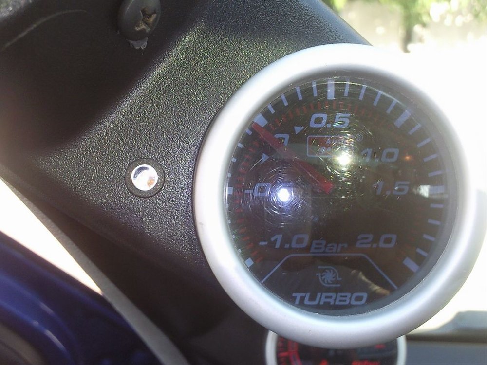

5: נורת ביקורת - ברגע שהיא נדלקת אתה מתחיל לטוס :).
אז ככה, מאז שהתקנתי את הקיט הרכב פשוט מרגיש הרבה יותר חזק.
אפשר לכוון את זה בעזרת ה-Adjustable Pressure Switch.
אצלי זה מכוון על 1 באר, קצת גבוה יחסית אבל אני מעדיף להתרגל קודם
כי לפעמים הכניסות שלו באות בהפתעה.
עד סוף השבוע אני מתכוון לכוון אותו שיכנס ב-0.7 באר.
