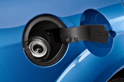

הדלתית שם מורכבת משני חלקים.
1. בסיס מפלסטיק שחור, שיושב על ציר בגוף הרכב.
2. עיגול מפלסטיק בצבע הרכב, שמולבש על הבסיס השחור.
אם מה שחסר לך זה רק העיגול - תברר כמה עולה חדש אצל היבואן, שיזמינו לך לפי קוד הצבע שלך.
מדובר בחתיכת פלסטיק פשוטה לחלוטין, וזה לא אמור לעלות יקר.
אין הרבה פוקוסים שחורים, ויהיה לך קשה למצוא בפירוק דווקא בצבע שלך.
הבסיס, כאמור, הוא לא צבוע, והוא זהה בכל הרכבים.
אני לא בטוח שהתמונה המצורפת היא דווקא של הפוקוס שלך, אבל העיקרון שם זהה.
