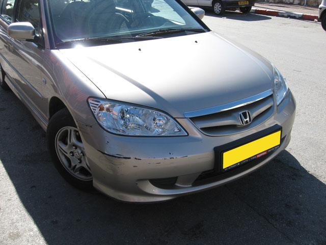

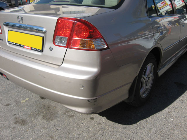

יש לי פגוש עם שריטות, ככה שאני בסה"כ רוצה שהוא ייראה יותר טוב, כמו שאסף עשה עם הבורה שלו.
אני מאמין שאני די יכול לשפר את המראה שלו על ידי מה שעשית,
למה לא אמורים לשים לקה על פגושים?
צירפתי תמונות שיוכלו להמחיש את גודל ה"נזק".

Polo 2012
  • אחראי פורום
עושים לכה על הכל! צבע בלי לכה יוצא עמום ומט לגמרי.
זה בתנאי שהצבע הוא מטלי, צבע מטלי חייב לכה על מנת לצאת בגוון המתאים.
